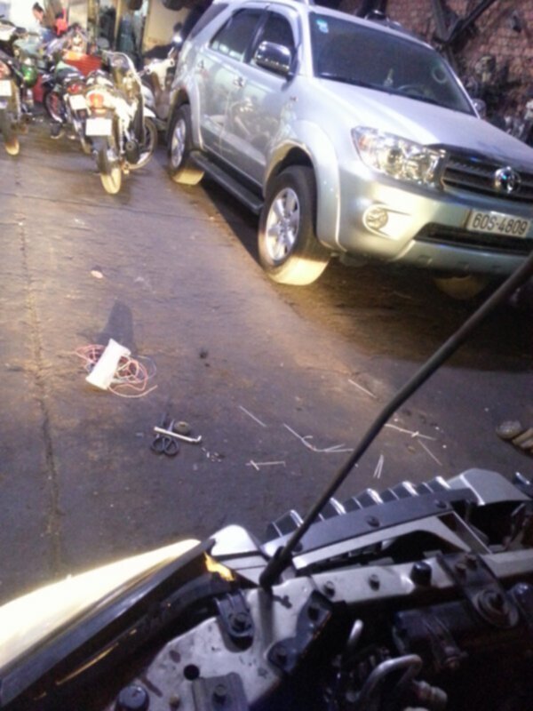

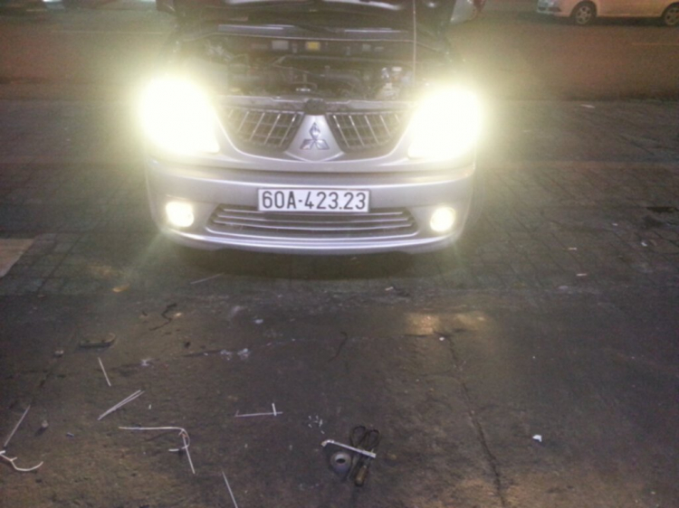

Hôm nay em chơi loại đèn gầm này, thấy thợ nói là đèn bi hàng tháo xe Pajero và Accent. Em và anh thợ hì hục làm, phải chế vào bát zin của xe, ở ngoài nó như vầy:
Jolie - Chiếc xe thân thiện
Sau khi bắt vào xe thì như vầy:
Đúng chất bổ rẻ nhưng chưa ngon vì ánh sáng còn tóe loe chưa chuẩn, nhưng phải nói cặp đèn gầm này nó còn sáng hơn đèn chính rat nhiều.
Sau khi bắt vào xe thì như vầy:View attachment 1393071

Sao vậy bác, em đâu có dụng chạm ai đâu chứ. Mới đầu em hỏi mà không bác nào nhận giúp, chỉ nghe nói bác Trí làm cái này ok lắm, nhưng bác í ở xa chỗ em quá, hơn nữa phải đặt hàng sau bao lâu mới có. Nay ra tâm sự với anh thợ quen nghe anh khoe có đèn tháo xe của Pajero ngân hàng gì đó vậy là máu lên 2 thằng hì hục làm, hỏi ra ai cũng chưa có kinh qua vụ này nên loay hoay móc mắt con Pa rồi mãi mới tìm được cách gắn vào. Kết quả tạm được nhưng chất lượng chắc ok vì nó là đèn chính của các xe kia. Đèn zin của Pajero em thấy nó có màn trập cho pha cos mà tụi em tháo bỏ luôn rồi.

Bác tháo bỏ cái màng trập nên ánh sáng nó tòe le phải rồi vì nó đang luôn ở chế độ pha.​
