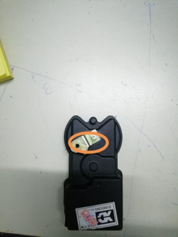

Dạ cái cây này nè. Nó quay lên trên đỉnh mới đúng. Mà nó nằm duới nàyOh, giá đó chơi được, bữa e tìm....hàng tháo xe mà nó hét 8 xị lận. Chú ý cái cần gạt, nó có cái núm chứ không có phải cái mnúm cài

cái móc này là cái móc kéo thanh đẩy chốt của cửa trước, còn cửa sau thì nó có cái núm vuông, kẹp thanh đẩy chốt khóa ! cái này e cũng chưa mỗ ra nên không biết cơ cấu bánh răng trong ntn, nói chung là đã lỡ mua thì đổi lại đi, chứ mất công chế cháo lắm !Dạ cái cây này nè. Nó quay lên trên đỉnh mới đúng. Mà nó nằm duới nàyView attachment 1536788
Dạ phải đổi lại. Mà ngoài đó k còn chuột nào khác. Đành bó chân thôi. E hỏi hãng Mit thì nó đưa ra cái hình này. Rồi e hỏi cái bát sắt. Nó kiu e chỉ vị trí. E bó dò tiếpcái móc này là cái móc kéo thanh đẩy chốt của cửa trước, còn cửa sau thì nó có cái núm vuông, kẹp thanh đẩy chốt khóa ! cái này e cũng chưa mỗ ra nên không biết cơ cấu bánh răng trong ntn, nói chung là đã lỡ mua thì đổi lại đi, chứ mất công chế cháo lắm !

chà, căng nhỉ !. trên xe mình thì cái thanh gạt đó tháo ra được, nó không bắt chặt vào cái cốt, chỉ cài giử cố định bằng 1 cái phe cài, vì cốt nó dẹp 2 bên, nếu muốn gắn thì phải : chế 1 khung cố định chuột bắt vào khung cửa, tháo cái chốt gạt, chế lại rảnh cho chốt cài.Dạ phải đổi lại. Mà ngoài đó k còn chuột nào khác. Đành bó chân thôi. E hỏi hãng Mit thì nó đưa ra cái hình này. Rồi e hỏi cái bát sắt. Nó kiu e chỉ vị trí. E bó dò tiếpView attachment 1536804

Phức tạp quá chắc đành chơi luột lô tiếp. Chứ tháo cái chốt gạt này khó ăn. Vì e thấy nó hàn dính vào luôn. Mà sát với nhựa quá. Sợ tốn 300k mà k đc kết quảchà, căng nhỉ !. trên xe mình thì cái thanh gạt đó tháo ra được, nó không bắt chặt vào cái cốt, chỉ cài giử cố định bằng 1 cái phe cài, vì cốt nó dẹp 2 bên, nếu muốn gắn thì phải : chế 1 khung cố định chuột bắt vào khung cửa, tháo cái chốt gạt, chế lại rảnh cho chốt cài.
