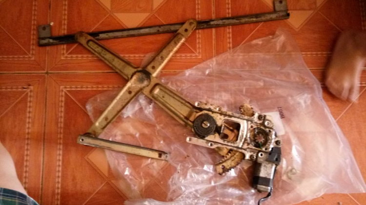

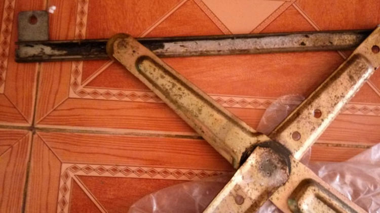

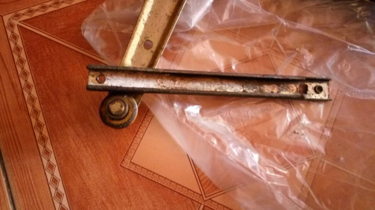

Cái bộ này cửa sau, còn bác sờ cờ hỏi cua trước Nhung uiView attachment 1537244một trong những nguyên nhân bấm kính lên vướn vếu ko trơn tru! Hôm trước em hàn két nóng nhân tiện mở ra kt( kính bấm lên chậm và khựt khựt) thợ gò cái thanh trược mới 100k giờ bấm lên xuống ngon cơm
Cái này e bị cửa truớc bên phụ. Nó vẫn lên nhưng bò từ từ khiêm tốn. Đầu truớc hay cấm xuống.. Xem compa moto còn ngon nhưng vẫn bị tức quá e mua compa và moto mới thay vào. Chỉnh sửa phuơng huớng. Vẫn u như kỹ. Lếch lếch mà lên đỉnh. Còn mõi ron chạy kính chưa thay. Món này mắc k bác truởng ấp???Hehehehe, còn như vầy thì sao anh ? Già rùi nha, khớp nhựa bánh chành, khô tùm lum mà, thay moter, lên đùng đùng nè,
View attachment 1537438 View attachment 1537439 View attachment 1537440
Ra tạ Uyên kín bạc đạn thay bánh nhựa, mua moter mới, ron chạy kính mới, giờ lại sợ nó chạy mạnh quá, bể kính ( lòng nheo, mi mí còn ý cũ)

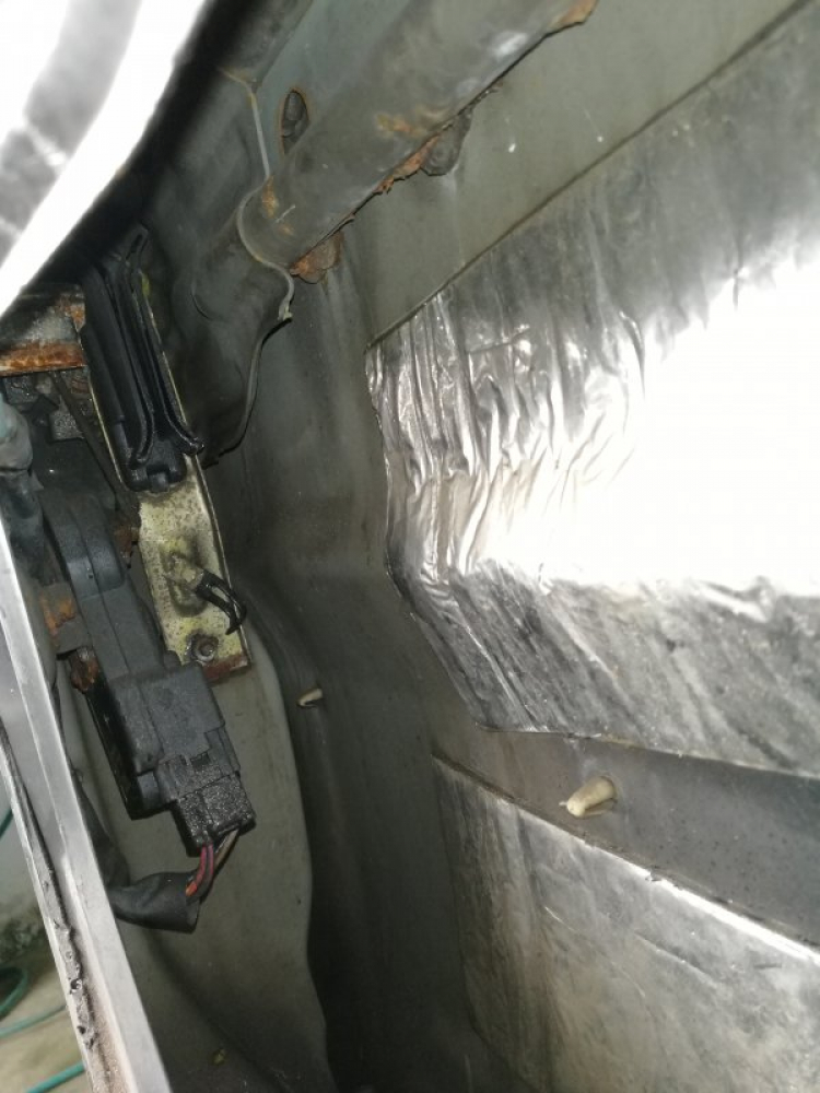

Sẵn đây e khai thêm bệnh chuột cửa. Sáng tháo 2 cửa truớc ra xem thì vẫn còn chuột zin. Nhưng xem kĩ thì bát nó khác hoàn toàn. Và con chuột e mua là xài cho cửa truớc thật. Vì cái ngàm nhựa truớc sau nó khác. Haizza
chuột trước bên tài dùng giắc 6 dây điện nên chuột bác mua là 2 con bên phụCái này e bị cửa truớc bên phụ. Nó vẫn lên nhưng bò từ từ khiêm tốn. Đầu truớc hay cấm xuống.. Xem compa moto còn ngon nhưng vẫn bị tức quá e mua compa và moto mới thay vào. Chỉnh sửa phuơng huớng. Vẫn u như kỹ. Lếch lếch mà lên đỉnh. Còn mõi ron chạy kính chưa thay. Món này mắc k bác truởng ấp???
Sẵn đây e khai thêm bệnh chuột cửa. Sáng tháo 2 cửa truớc ra xem thì vẫn còn chuột zin. Nhưng xem kĩ thì bát nó khác hoàn toàn. Và con chuột e mua là xài cho cửa truớc thật. Vì cái ngàm nhựa truớc sau nó khác. HaizzaView attachment 1537475
