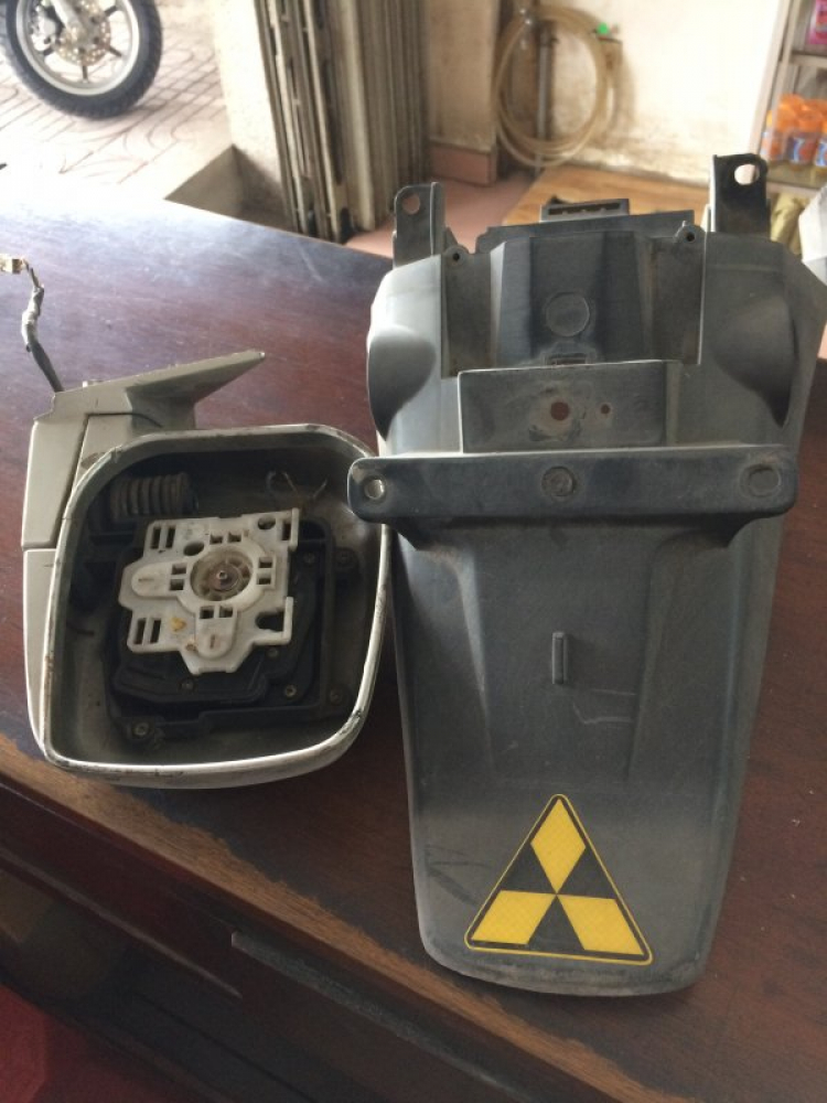

Em có hai món: vè sau SCR còn nguyên, thiếu chụp đèn bảng số; và chụp kính hậu bên phụ jolie còn đủ dàn mô tơ chỉnh kính
Em xin tặng nếu bác nào có cần để tiện dụng.
cái gương bên tài của em..chỉnh lên-xuống ok..còn chỉnh trái phải thì nghe tiếng moteur chạy mà kính ko chạy..ko biết cái ruột kính này gắn vô vừa ko..nếu vừa bác để cho em...mà thôi,cứ để đó cho em đi..tính sau..;);)
bác tháo lấy lổi trục gắn wa thui khổi thay motor hoặc dùng ông cao su 10mm nhét vào là êm ru
Ok a Tư, chắc hai bánh răng chổ chỉnh kính xe bác mòn hết rồi, tháo ra nhìn thấy đơn giản vô cùng. Nếu kính zin chắc giống nhau đó bác.

bác tháo lấy lổi trục gắn wa thui khổi thay motor hoặc dùng ông cao su 10mm nhét vào là êm ruView attachment 1541104 View attachment 1541105
Của e hồi trước thì nó bị lủng đáy chỗ 2 cái lỗ í. tưởng tượng như cái trụ hơi nâng xe máy lên để rửa. cái nền dưới lún, lủng lổ thì k thể nào đội lên để mặt gương nghiêng trái, nghiêng phải hay lên xuống được. E lấy keo AB trét vô thì ok tới nay.
