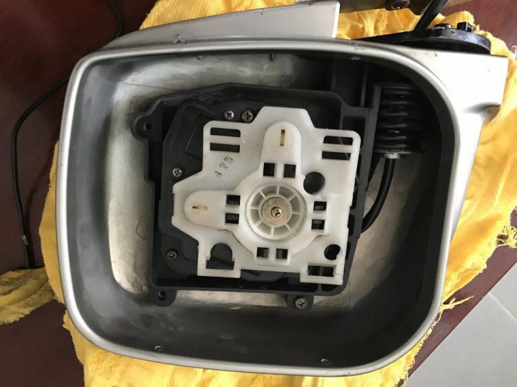

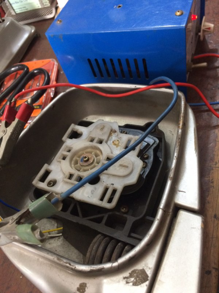

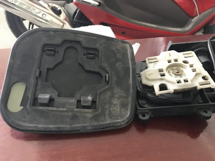

nguyện cụm motor thì em ko nhớ rỏ, chứ ruột gan bên trong thì y sì nhau, cạy cái này nên dùng vít dẹp luồn vào cạy nhẹ mặt kính ra, chứ dùng tay nắm kéo sẻ bị đi dàn răng trên thân trụ nhựasao bác tháo hết ra của em vại..mất zin hết....ủa 1 kính 2 moteur lận à..(cái lên-xuống..cái trái phải.??)nếu vậy thì dễ sửa gồi..vấn đề..là có đưa từ phụ qua tài đc ko...vì em chưa mở cái này lần nào..

cạy phía trên hay phía dưới..nghe đồn 1 phía móc vô ngàm,hok biết phía nào..nguyện cụm motor thì em ko nhớ rỏ, chứ ruột gan bên trong thì y sì nhau, cạy cái này nên dùng vít dẹp luồn vào cạy nhẹ mặt kính ra, chứ dùng tay nắm kéo sẻ bị đi dàn răng trên thân trụ nhựa
bác chỉnh mặt kính hướng lên, loàn vít phía dướicạy phía trên hay phía dưới..nghe đồn 1 phía móc vô ngàm,hok biết phía nào..
