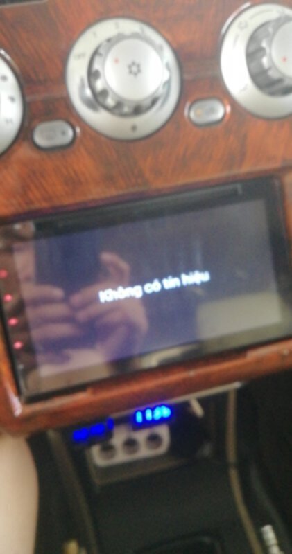

bác tháo dây camback ra câu nguồn +12v vào xem dvd có chuyển sang man hình cam ko, ko ko chuyển khả năng bị lỏng chân dây chổ giắc, nếu phần cứng ok thì còn chạy lại hệ đuều hành nguyên bản và chủnh trong carsetting mục cài đặc hệ thống code là 1617 sét cái mục này cẩn thận bị lổi là phải chạy lại frimware dvdCác bác ơi. Ở SG hay ở đâu có thợ sửa đầu dvd androi giỏi tí ạ. Cái dvd của e k nhận camera lùi. Còn lại mọi chức năng ngon lành hết. Mà thợ quê e bó tay rồi. Đã test camera Ok
Lâu lâu nó lên đc 1 lần. Mà khá hiếm
Nó lên không tín hiệu k à. Hicbác tháo dây camback ra câu nguồn +12v vào xem dvd có chuyển sang man hình cam ko, ko ko chuyển khả năng bị lỏng chân dây chổ giắc
có khả năng bị chuyển sai trong carsetting mục cài đặc hệ thống, để mai rãnh chụp cái phần menu đo cho bác xem chỉnh thử, vì em ko dùng cam de với dvd nên củng ko biết nó có dùng dược koNó lên không tín hiệu k à. HicView attachment 1549131
