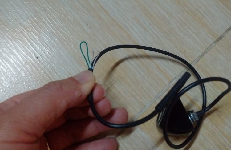

Hi Thọ, giúp anh cái này tí. Năm ngoái được tài trợ 1 cái cam cặp lề, hôm cuối năm đem ra ADV đấu dây thay cho cái cũ bị hư. Ai dè mở hình trên DVD lên xem nó bị ngược lề. Bây giờ ngồi trong xe nhìn vào màn hình thì thấy cái hông xe mình nó cặp lề con cái gờ của lề đường thì nó lại ở phía cạnh trái của màn hình. Lãng tử 19 biết xử lý vụ này hông. Chiên gia âm thanh ánh sáng hình ảnh hay là thần âm thanh có đọc được tin này nhảy vào giúp em 1 tay nghen.
Thanks all !
Ra đến ADV để thợ đấu mà bị ngược sao a kg kêu nó sửa lại! Giờ xử cũng phải tháo 1 trong 2 camera của xe may ra mới xử đc, vì chỉnh setting trên DVD để camera cập lề đúng thì cái camera lùi đang đúng nó sẽ lại bị ngược. A dò xem camera cập lề có mấy cộng dây như chổ ngón cái hình sau không, nếu có thì dùng kéo cắt sợi dây điện màu xanh là ok.​
Jolie - Chiếc xe thân thiện
Còn nếu a đang dùng camera cập lề loại này, không có các sợi dây đó thì phải dò camera lùi để xem phải là loại có các dây đó kg để cắt (hoặc nối lại nếu hiện trạng đang cắt), sau đó mới vô DVD chỉnh setting lại.​
Nhưng tốt nhất ra chổ đã lắp kêu nó chỉnh lại, vì điện đóm không rành không nên vọc, không khéo sợi dây cần cắt thì kg cắt mà lại cắt sợi dây điện của xe, kaka.​
Xe em đã bị cắt như vậy, và đã bị nối dây nguồn vào camera, giờ thấy có vẻ ko mượt hình
Cắt hay không cắt là chủ động điều chỉnh tính năng của camera theo thiết kế của nhà sản xuất, chứ kg phải cắt nó đi làm cho camera không mượt. Các camera thiết kế dùng chung cả phía trước và phía sau mới có mấy cọng dây này.​
Còn không mượt thường do: nguồn điện cấp không ổn định, nối mass không tốt, dây tín hiệu lão hóa hoặc camera sắp die, kaka.​
Không bác ơi, cắt nhầm luôn cả cụm dây đen to vào camera kìa, và vất vả nối lại 4 dây bé tí ti
