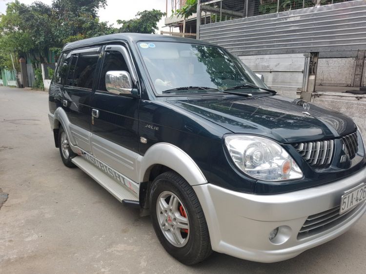

Nay em xin phép Hội cho em đăng ký bán xe lên đời. Ai có nhu cầu giới thiệu dùm em! Thanks!
Em vẫn thích Jolie của em nhưng vì nhu cầu lên đời từ lâu rồi nên cứ cà giật. Mặc dù vẫn chưa biết sẽ mua xe gì 7chỗ.
Giá 225tr có thương lượng!

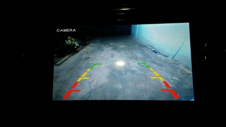

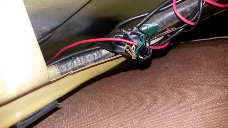

Cắt hay không cắt là chủ động điều chỉnh tính năng của camera theo thiết kế của nhà sản xuất, chứ kg phải cắt nó đi làm cho camera không mượt. Các camera thiết kế dùng chung cả phía trước và phía sau mới có mấy cọng dây này.Còn không mượt thường do: nguồn điện cấp không ổn định, nối mass không tốt, dây tín hiệu lão hóa hoặc camera sắp die, kaka.
Học lỏm Trưởng thôn về xử lý camera lùi bị ngược hình. TT minh họa cái camera lùi y chang của e, và chỉ dẫn tươm tất: 2 dây xanh và trắng thì cắt sợi xanh camera sẽ đảo lại. E lật ra xe e 3 sợi Nâu Trắng Xanh!! E cắt sợi xanh: camera k đảo mà nó hiện ra vạch chia khoảng cách (trước đây k có)!!Trớ trêu!! E cắt nốt sợi trắng thì camera đảo lại, trái là trái, phải là phải! May quá! Cám ơn TT Le Viet Thanh Phong!
