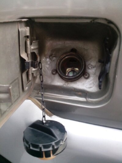

Khà khà, coi zậy chứ em kiên định ý chí lắm nha (dân gian gọi là cứng đầu), làm sao mà để uổng phí cọng dây xích đó được.
Đầu tiên là lồng cái móc khóa vào:
Tiếp theo là lấy cưa sắt cưa cái móc ra, chỉ để lại cái khoen rồi đem sơn (em sơn 8 lớp luôn):
Dùng các "biện pháp nghiệp vụ" để đẩy nhanh tiến độ:
Bước kế cuối, em dùng 1 con vít bắt cái khoen vào cái nắp, như vậy khi mở hay đóng nắp sợi xích sẽ không bị xoắn:
Buớc cuối cùng, ướm thử chiều dài & cắt bớt 3 mắc xích. Sau đó tháo con ốc bắt cái nắp sắt bên ngoài phía trên và cho mắc xích cuối cùng vào lắp lại.
Bước quan trọng nhất: lắp nắp xăng vào vặn lại sau đó mở ra thả tòng ten. Quá ok nhưng trời tối rồi em k chụp được, mai em cập nhật nhé, hé hé hé

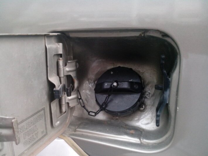

HÍc, đen thui một góc nhà. Nhưng công nhận hay, chứ mỗi lần đổ xăng là phải quan tâm đến cái nắp này.

Như thế này thì đã đáp ứng được các bác khó tính nhất chưa ạ,
Thực ra e cũng còn may mắn hơn bác Đăng, có hôm xuống đứng đợi đổ xăng thì có cô em xinh xinh nhờ mở dùm nắp bình xăng xe máy, em lăn tăn mở giùm nhưng số xui sao lại để luôn cái nắp trên xe cô ấy, nhưng e còn nhớ ra và lấy lại, còn bác Đăng thì ......ôi kể ra lại nhắc đến nổi đau của bác ấy..
Cũng do e hay đãng trí mà e phải xiền xích em nó như thế này đây....và cũng theo cách này mà nếu ai muốn lấy nắp xăng thì trước tiên phải lấy nguyên chiếc xe của em về rồi mới tìm cách mở đc.

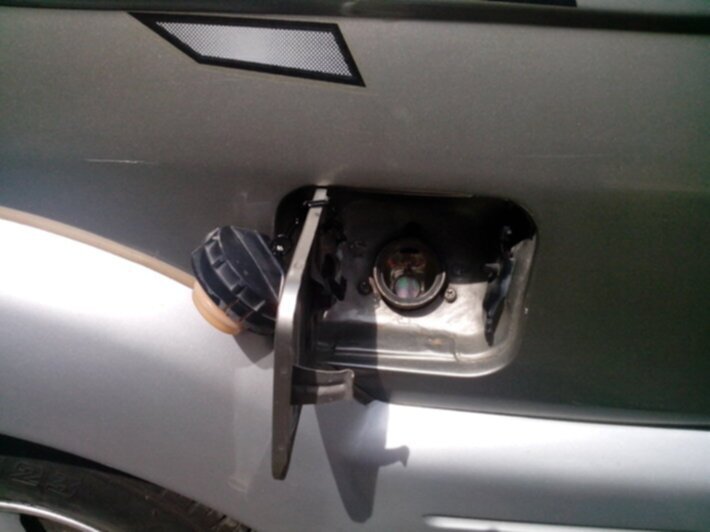

Em làm sợi xích ngắn hơn Bác như vậy sẽ không cọ quẹt khi đậy nắp -> khả năng phát sinh tia lửa khi chạy là = 0.

Vậy từ nay bác hết lo vụ quên cái nắp xăng rồi ha. Nhà em có sợi dây mắc xoắn mạ kẽm của KiKi, em thấy có lý rồi đa, hãy đợi đấy ka... ka...kakkkk..
Sợi của em bằng inox, em sơn đen vài bữa nữa nó tróc ra nhìn giống con chó đốm chắc đẹp lắm, hé hé
