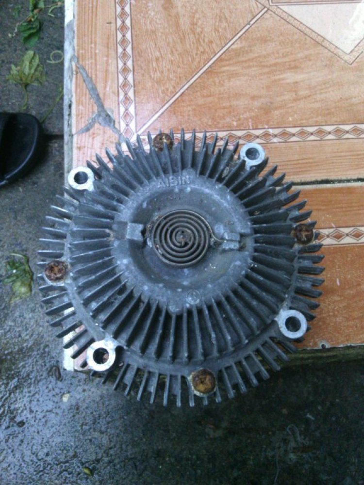

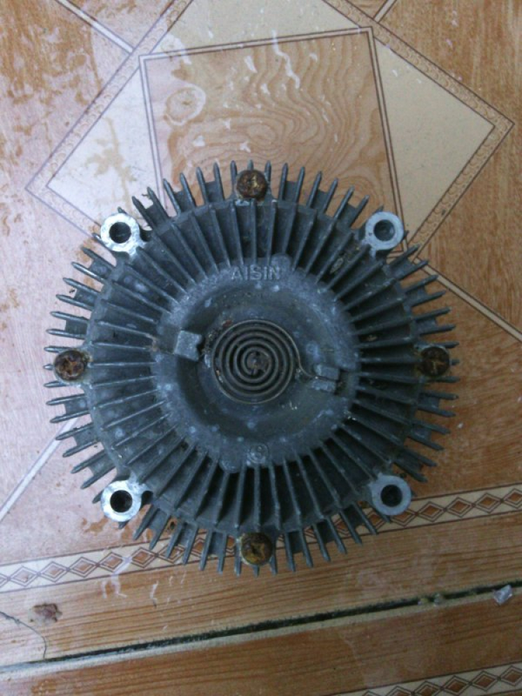

Ly tâm quạt mpi chân dài lỗ bù lon lớn, bxc chân ngắn lỗ bù lon nhỏ.
--> anh tư làm trọng tài, cáp ông tế (y tế) với ông tí (tí đô) ghé gốc đa giao cọp đê :D
ko phải..khoảng cách lỗ bác ốc khác nhau..tâm lỗ này tới tâm lỗ kia trật lất..mới qua nhà đưa anh xem..mặt bùn hiu.:(.kekeke..hy vọng mai đổi được..
cho tế +tí = té luôn.:p..tế mới qua nhà,anh cho mượn mẫu để mai đi ra oánh lộn với cha bán phụ tùng gồi..:p
Trời, em thấy show hình lên thấy là lạ, ai ngờ ngay chóc, cục chặn giấy của em nà

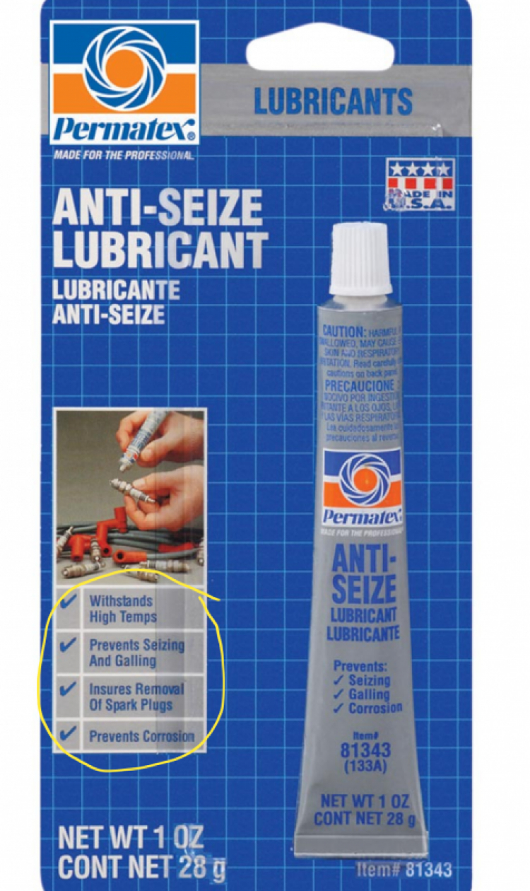

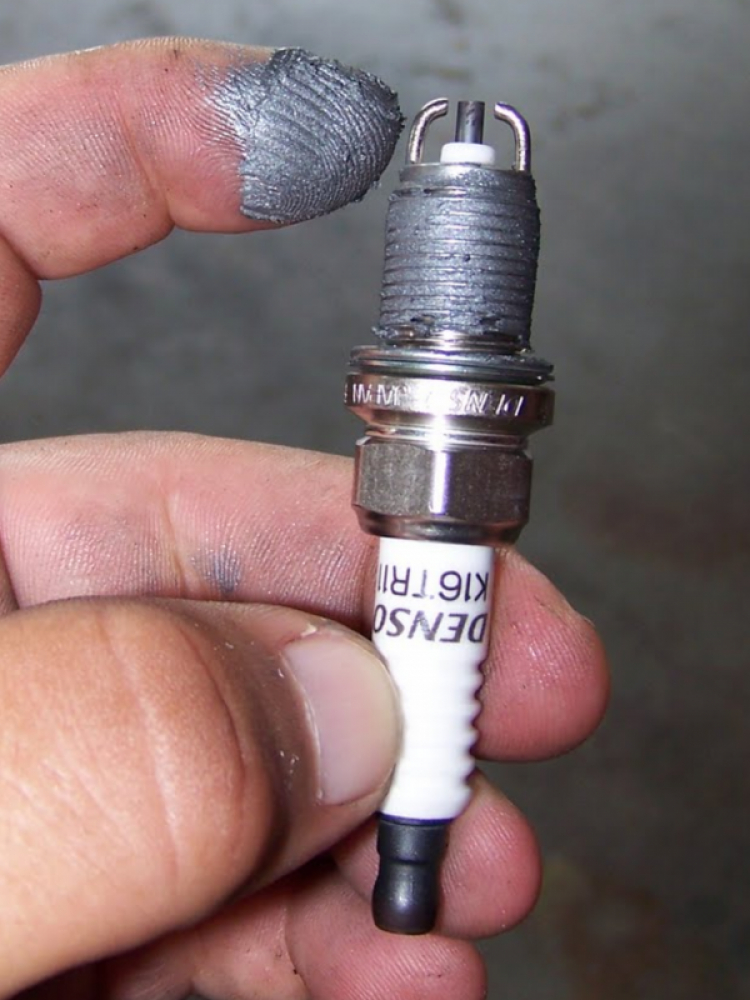

Nói về tuýp mở bugi. Hàng trang bị theo xe cũng không có cu sao hay nam châm? Mà mấy cái mảnh đó có khi nào sút ra trong khi mở? Mà lở sút thì :D. Em từng mở bugi xe mình, dùng tuýp trong túi đồ nghề mở rồi dùng dây phin lấy bugi ra. Tuần tự tháo ống gió bô e trước rồi mở bugi từ máy 4 ra máy 1, máy nào tháo lắp dứt điểm máy đó tránh vật ngoài ý mún lọt vô :p Nếu chịu chơi chút chút thì mua thêm tuýp nhỏ xíu này chừng $4-5, dùng luôn cho xe 2b và Oxygen sensor xài không bít bao giờ hết trừ tối ngày cứ mở bugi ra khám rồi thoa thoa :p
Jolie - Chiếc xe thân thiện
khi xài thì thế này

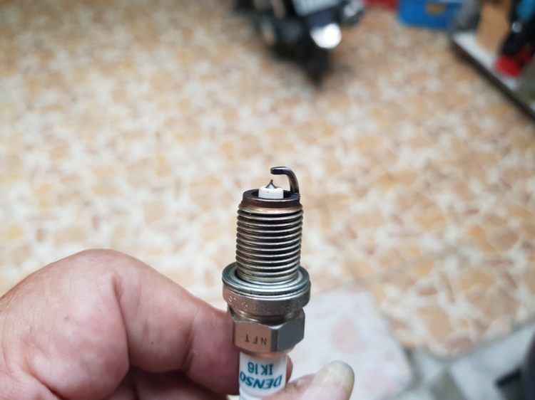

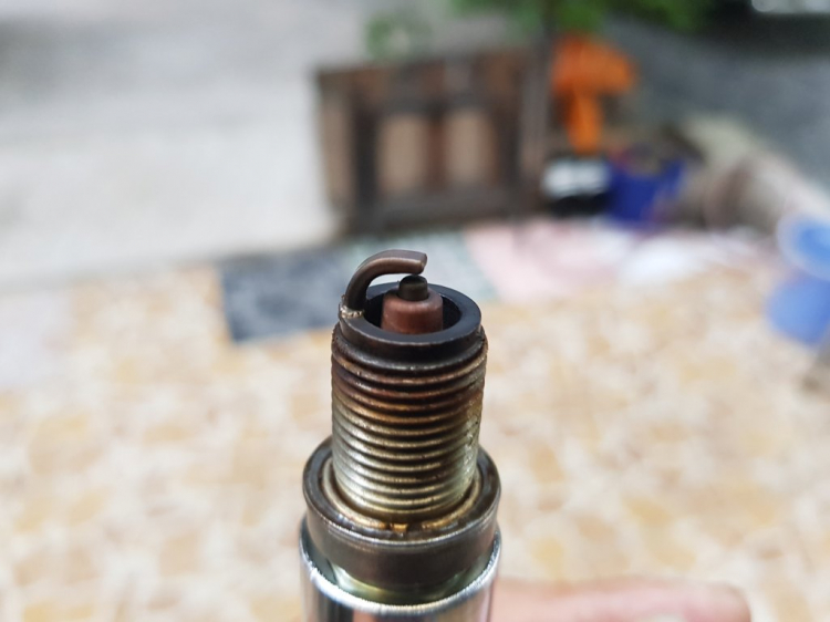

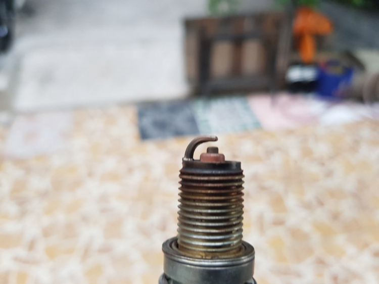

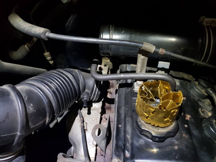

*-chửn bị cho lần test turbo 3-4..
-lần 1 em chạy bugi thường không gắn bùa...
-lần 2 cũng bugi thường gắn bùa vào...
-hôm nay em thay bugi iridium vào và tháo bùa ra...chuẩn bị thử lần 3..
-dự là lần 4 vẫn iridium và gắn bùa vào...
-các bác chờ hóng tin nhé..
..kekeke..

Em dự là chắc cũng cỡ như thời kỳ gắn rau câu í, nếu ai có gắn vào cũng nói ứ ừ êm hơn...nhưng cuối cùng tất cả tháo bỏ rồi cũng về zin thôi, có được cũng chỉ là cái cảm giác tự an ủi tự sướng vì cái cảm giác mình đã bỏ khá nhièu công sức vào đấy buộc phải có cảm giác thu đc cái gì để bù lại mà thôi, kakakakaka
Ae HN có lúc tự sướng với cái turbo điện gắn thêm nghe xè xè nhưng gần như không mang lại két quả nào khả quan hơn không gắn, nguyên tắc bất di bất dịch của Jolie là mạnh hơn thì kèm theo tiêu hao nhiên liệu hơn...
