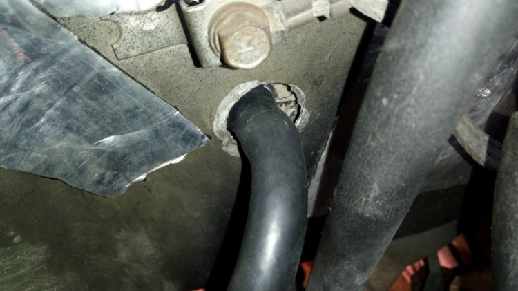

Cưú cứu cứu em !, Chuồng gà em bị gãy ống thoat nước dàn lạnh trước, có cách nào tháo hộp ra mà không phải xã gas, tháo cả dàn lạnh không ạ? :mad::mad::mad::cool::cool::cool::D

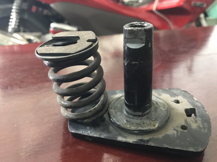

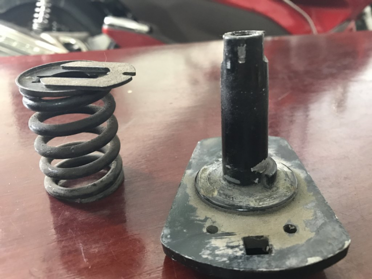

Bên trong có ngàm giữ lò xo, ngàm này bị tuột hay bị gãy, bác có thể tháo ra xem nhưng sẽ không thể nào vặn cái lò xo vào trong ngàm được vì lực lò xo rất mạnh. Bác cần có dụng cụ giống như chảng ba vừa ấn lò xo xuống vừa xoay cho vào ngàm. Tốt nhất bác tháo nguyên cái cùm ra rồi mang đến tiệm Bằng (o9o 9301274) (chuyên độ chế đèn) nằm gần ngã 4 ga, gần garage Vui. Trong vòng 10 phút là xong xuôi mà giá lại rất hạt dẽ tầm 20K ~ 30K.
Một người đã bị y như bác cho biết như vậy á ! :D
Qua tự khắc phục mà chi phí gốc gần 100k rồi, tiệm khắc phục 20-30k thì Sài được bao lâu, nếu sút phe gài thì gắn lại giá đó thì OK, còn gương bị tuột cái rảnh gài phe, muốn khắc phục chất thì tốn chừng 100k, công gần buổi ( tuỳ). Làm cách này phe gài Sài đến lúc trồng hành củng còn!

:mad::mad::mad::mad::mad::mad::mad: cừ trên nỗi đau ngừ ta hả ? Bữa trước thì còn khúc gãy, em chơi kéo ab cứng đét, hôm rồi thợ tháo vs làm gãy lại, mất tieu khuc gãy, lấy đoạn ống nhôm choi dô, hôm nay vs xe thì sàn ướt sũng, nhìn kỹ thì nguyên nhân do hộp đựng két lạnh nhiểu nước, chắc chắn là do phần nối giữa nhựa và cái ống nhôm bị hở ! Haza tính tháo dán cho kỹ lại thì không thể ! Chết không cơ chứ !:eek::eek::eek::eek::eek::eek::eek: gio sao ta ?, Có cách gì không mấy bác, cái hộp này không ai bán mới chết chứ

dùng caỏ chử C 20cm và 1 đoạn ống nhựa pvc, cắt hình chử H, củng ép được loxo vào
Không cần bề thế vậy đaau bác, chỉ cần cây kềm nhọn to, vít dẹp trong vòng chưa đầy năm phút là vào phe phẻ re, có đồ nghề phù hợp thì nhanh hơn nửa

:mad::mad::mad::mad::mad::mad::mad: cừ trên nỗi đau ngừ ta hả ? Bữa trước thì còn khúc gãy, em chơi kéo ab cứng đét, hôm rồi thợ tháo vs làm gãy lại, mất tieu khuc gãy, lấy đoạn ống nhôm choi dô, hôm nay vs xe thì sàn ướt sũng, nhìn kỹ thì nguyên nhân do hộp đựng két lạnh ống nhiểu nước ! Haza tính tháo dán cho kỹ lại thì không thể ! Chết không cơ chứ !:eek::eek::eek::eek::eek::eek::eek:
bấy giở chỉ có cách là tháo ra thay cái mới thui:D:D:D
Cái đoạn bị gãy bác còn giử đó ko, kiến khúc ống bắng gì củng được, có đường kính lọt lòng bên trong cái đoạn gãy, bác boi kèo vào rùi nhét vào hộp chờ khô thui:D:D:Dtuỳ điều kiện thực tế nửa nha:p:p

Tháo ra được thì em chả khóc , mấy vụ này em xử đẹp, ác cái là không tháo được vì cái dàn lạnh kẹp chặt rồi !:(:(:(:(:(:(:(
Hình đính kèm đâu? Sao biết mà cú!

Chỗ này nè
Em chơi 502 đẩy cái ống cao su sát hết cởi, giờ ống cao su dính chặt lun, không biết ntn nữa, haiza, 502 chênh lệch nóng lạnh thì vài bữa lại bung thôi!
