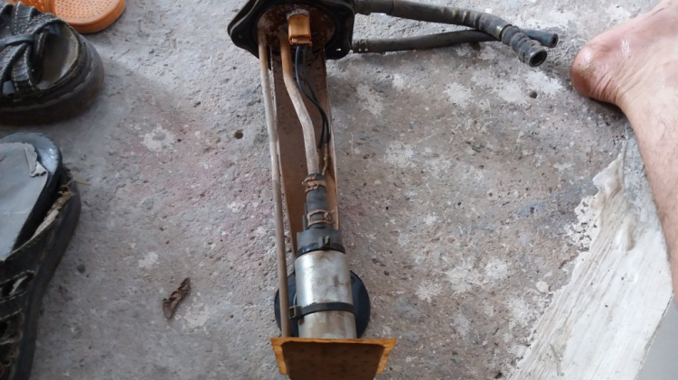

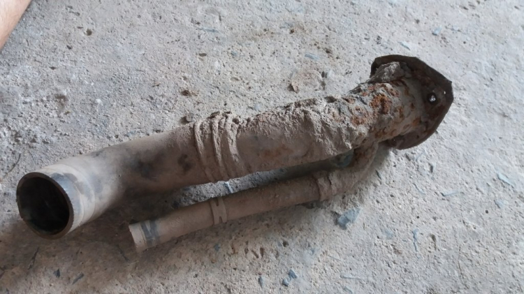

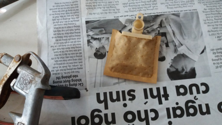

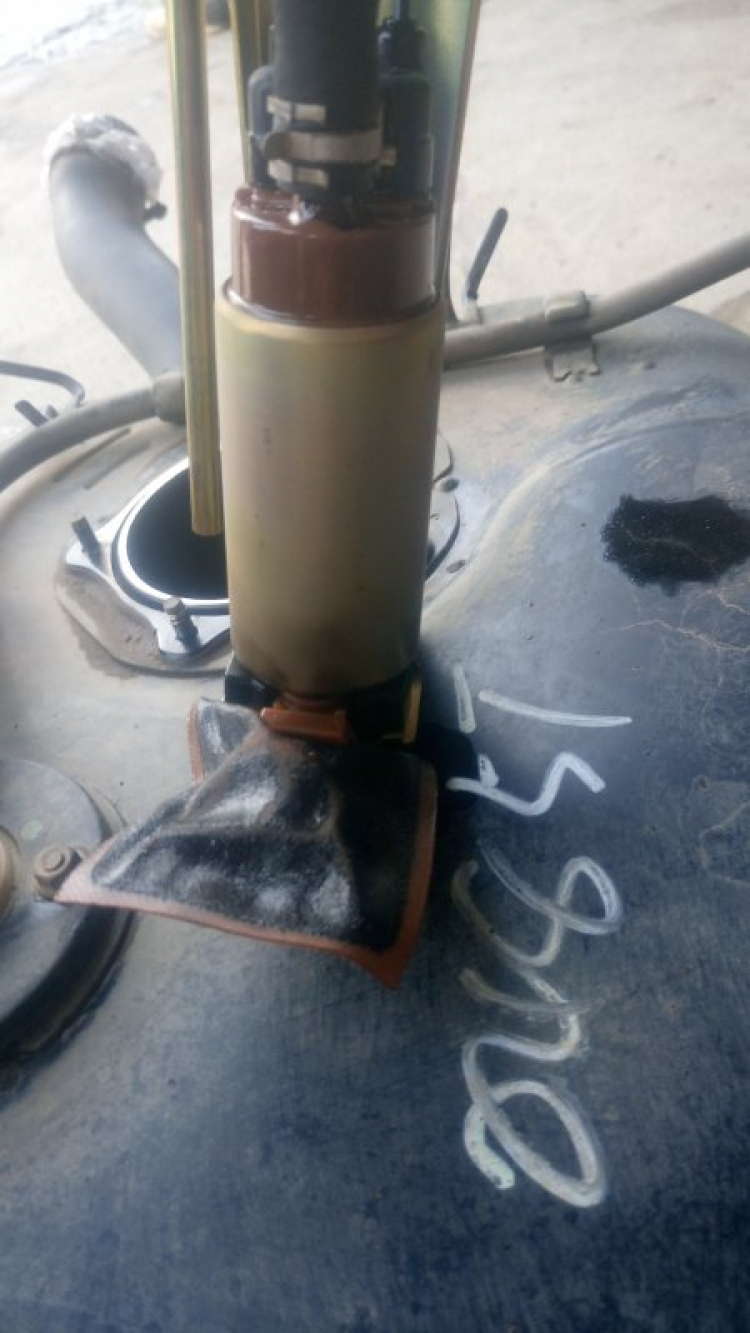

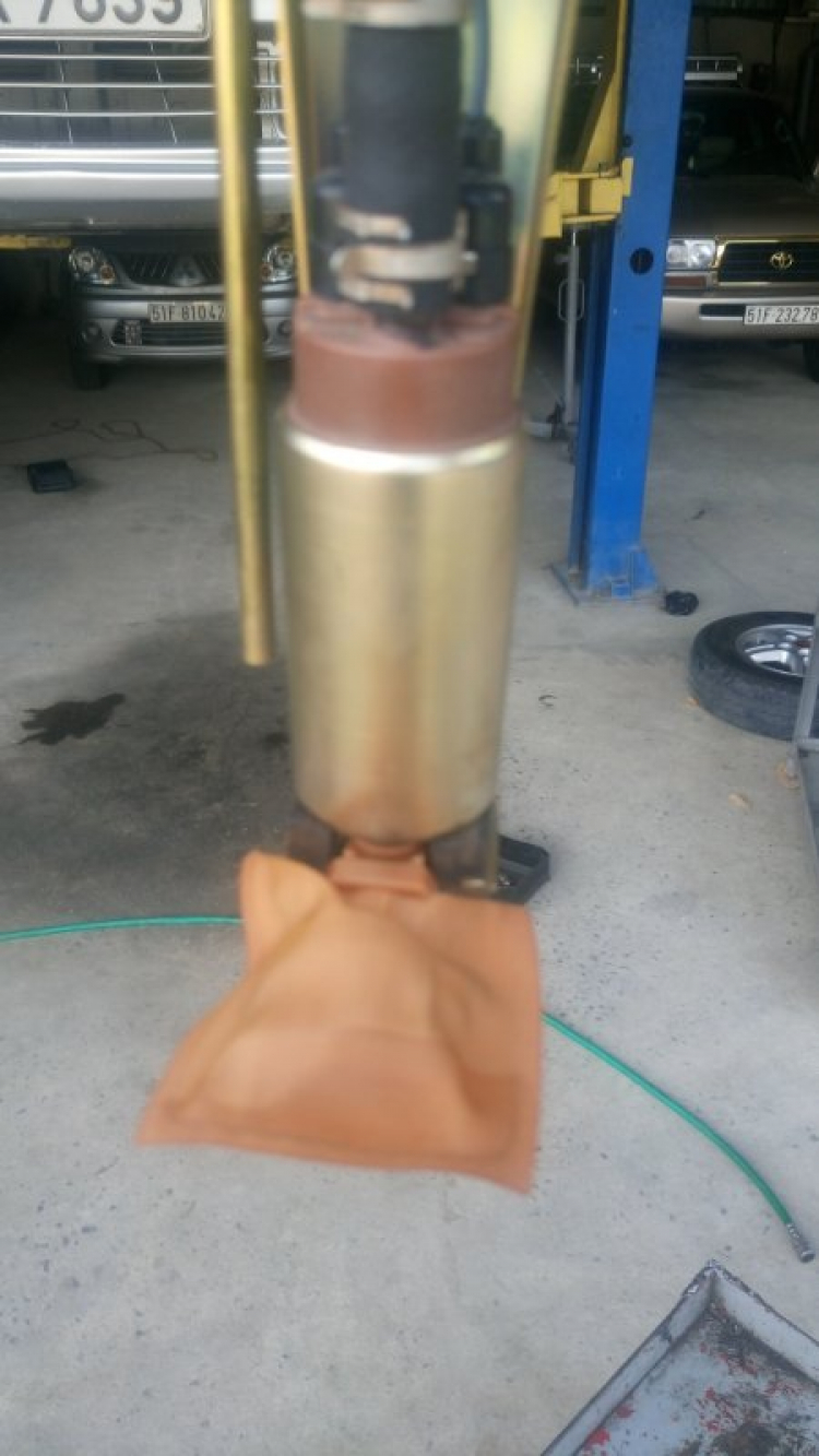

Chỉ xúc rửa bình xăng và vệ sinh lọc thô,vợ 2 của bác nào chưa làm phần này thì cũng có ngày nằm đường. Hình ảnh cận cảnh của e nó trước và sau khi vệ sinhAnh thay bơm hi! Sao phải thay? Có triệu chứng hắc hơi sổ mũi gì hon?
Bao lâu thì mình xúc rửa nó hả bác ??Chỉ xúc rửa bình xăng và vệ sinh lọc thô,vợ 2 của bác nào chưa làm phần này thì cũng có ngày nằm đường. Hình ảnh cận cảnh của e nó trước và sau khi vệ sinhView attachment 1624319 View attachment 1624321
Bộ đồ lòng máy móc phải cần làm hàng hãng hoặc hàng tốt một xíu, còn bạc đạn bánh xe nằm ngoài dể làm dể thay thì ko sao,hư ta lại thay nữa. Hi hi!!!!!!Công nhận kỹ thuật khắc lazer ở VN giờ kinh thiệt, khắc chữ Japan vô nhìn nó cứ giống y như hàng xịn nhỉ.
Không phải cao hổ cốt là cái lược càfe đó,bác ko thấy nó có màu hơi đen đen à. Bố thắng thấy trên hình nó zậy chứ còn dày lắm, nếu mỏng e đã thay rồi, TTC mà !Hi hi!!nhìn thôi là biết bác y té chơi kỳ rồi : cái lọc bơm xăng có cao hổ cốt hay sao mà nhìn thấy ghê !, bố thắng sau thì mòn sắc như dao cạo vậy ? èo, vậy mà nó cũng bơm được, hay thiệt chớ !
Yda...? TTC kìa.
Lọc đen thì xịt rửa có gì đâu mà quan trọng! Hôm bữa đậu tháo banh tai long thấy có dơ gì đâuKhông phải cao hổ cốt là cái lược càfe đó,bác ko thấy nó có màu hơi đen đen à. Bố thắng thấy trên hình nó zậy chứ còn dày lắm, nếu mỏng e đã thay rồi, TTC mà !Hi hi!!

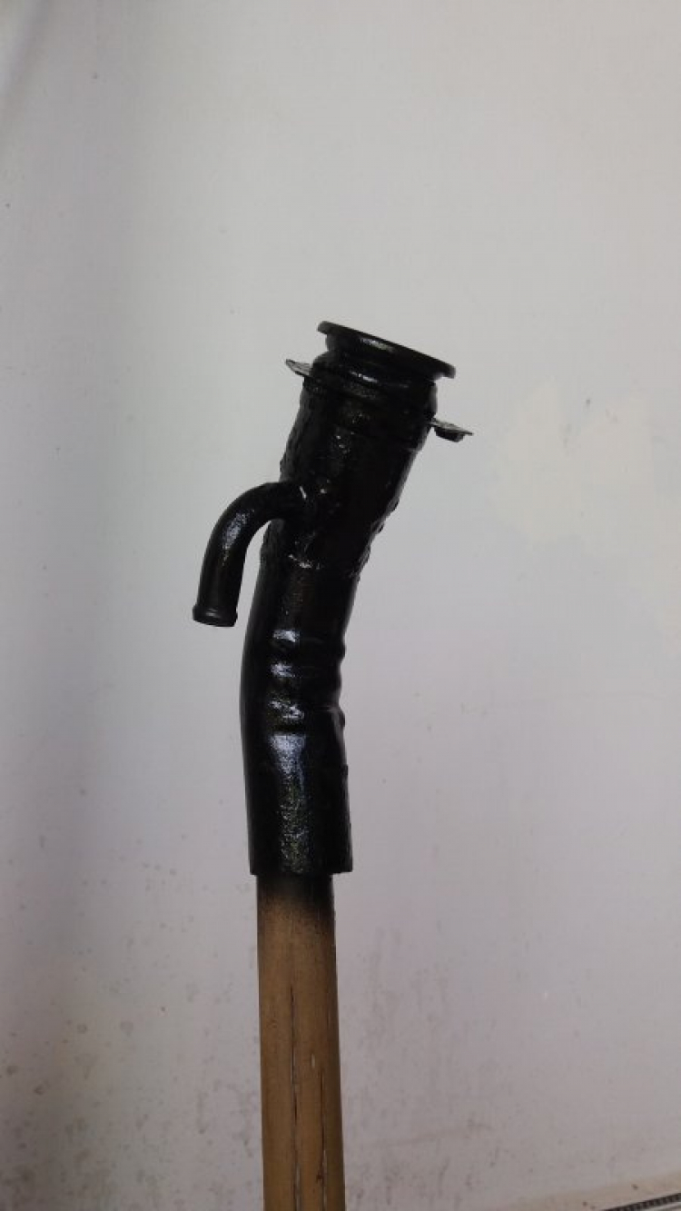

Khuyến mãi sơn chống sét lun cổ xăng

Theo như nhà sản xuất khoảng 40k là xúc rửa và thay lọc 1 lần.Bao lâu thì mình xúc rửa nó hả bác ??
