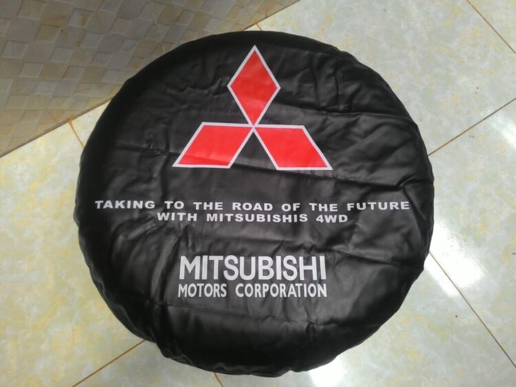

Đầu tuần nhận được cái quần mới cho con vợ nó diện một chúc....
