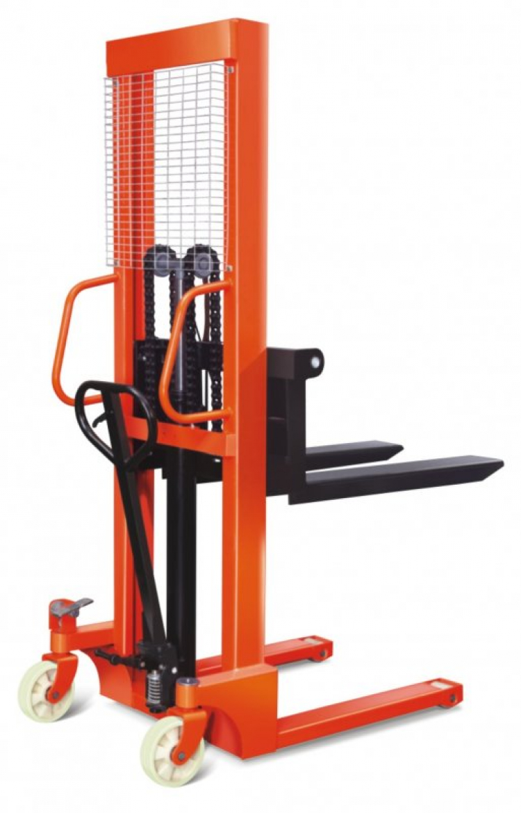

Nhà ông già vợ có con đội dạng này( chủ yếu đội di dời mấy chậu mai)
Jolie - Chiếc xe thân thiện
hôm bữa nó bể phót xì nhớt ngay cái lò xo tay đội! Em mở ra lụm cái phót xuống khu Tạ Uyên mua cái khác ịn vào xài ngon lành! Trên thân ống có lổ châm nhớt! Em chơi nhớt máy xe tải đội lên cũng hà rầm ko cần nhớt thủy lực!Con đội này kéo vô có thể bơm luôn chiếc xe tải có hàng nhỏng đích luôn

Nhà ông già vợ có con đội dạng này( chủ yếu đội di dời mấy chậu mai)View attachment 1629339 hôm bữa nó bể phót xì nhớt ngay cái lò xo tay đội! Em mở ra lụm cái phót xuống khu Tạ Uyên mua cái khác ịn vào xài ngon lành! Con đội này kéo vô có thể bơm luôn chiếc xe tải có hàng nhỏng đích luôn
Cái này người ta gọi nó là xe nâng tay Đậu ơi

Con đội dầu giờ giá cỡ hai ba tô phở, hư thì ném, mua cái mới, thay ba cái phớt lô dzô còn nguy hiểm hơn, bền nhất chỉ có đội răng (hàng theo xe innova), hàng bãi càng hên xui nữa, hên thì ít mà xui bửa vây.
Con đội Tàu nó dõm lắm bác ui,mua phót thuỷ lực thay vào, nên sử dụng đội Nhật và thay phốt tốt thì ổn thôi. Giờ xe nâng xe cẩu, cần trục,hệ thống thuỷ lực...đều bảo trì bằng cách thay phốt, thay dầu...thôi chứ ai mà thay cái vỏ hè.
Giá thành cao, hàng tốt thì mình mới tìm cách sửa lại sài bác, còn giá rẽ quá thì mua mới cho nhanh, năm sài cái là dc rồi.
Hehe...bác có tin là hầu như máy móc TQ mới 100% mà có gắn cái tay ben thuỷ lực mà về là e thay toàn bộ bằng hàng seconhand Nhật xài ổn định hơn, ít bảo hành hơn và ít bị kêu rếu hơn, tại vì ben thuỷ lực không chỉ tốt ở cái phốt mà còn chất liệu thép tạo nên cái ben nữa á
