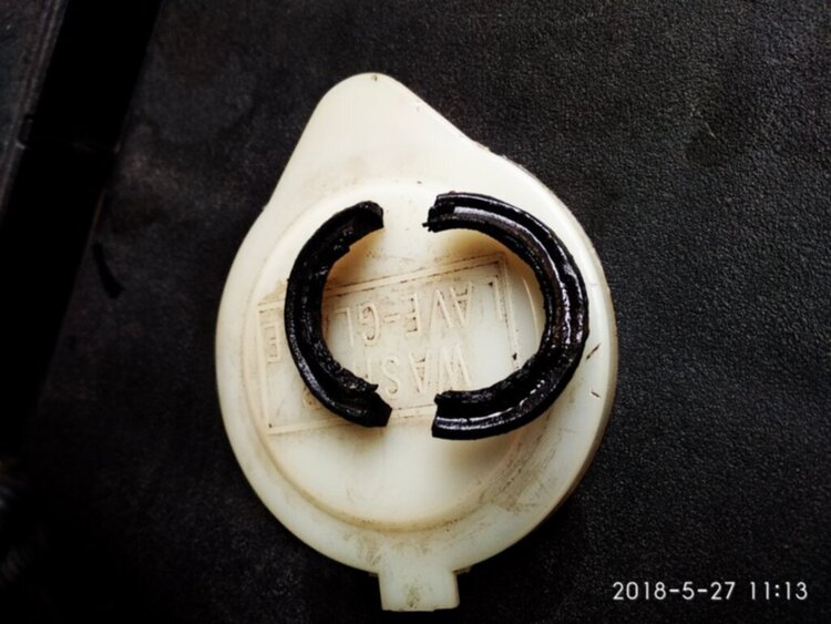

1. Tháo cái bơm hư ra thì phát hiện cái ron còn sót lại một nửa ở trong bình nước
Jolie - Chiếc xe thân thiện
2. Khều móc đem ra ngoài mới biết tuổi đời của ảnh đã hết hạn sử dụng, bằng chứng là đụng vào cao su nó nát vụn ra

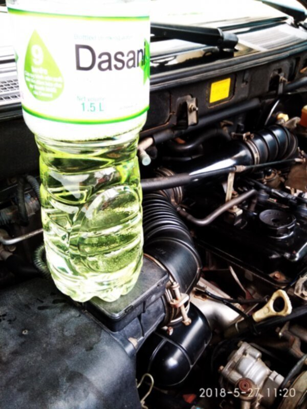

3.Vì vậy, khi gắn bơm mới vào nó không kín kẽ, nước chảy tràn lan khoang máy xuống đất.
Cúng cùi là đại dự án thay bơm nước rửa kính của em bị phá sản quàng toàng. Nước trong bình giờ cạn queo như vầy
nước ngoài bình thì cho vô chai chờ quý nhưn cấp kíu.

1. Tháo cái bơm hư ra thì phát hiện cái ron còn sót lại một nửa ở trong bình nướcView attachment 1631400

Cúng cùi là đại dự án thay bơm nước rửa kính của em bị phá sản quàng toàng. Nước trong bình giờ cạn queo như vầyView attachment 1631404
nước ngoài bình thì cho vô chai chờ quý nhưn cấp kíu.View attachment 1631407

10k 1 cái ron goc an duong vuong và le hong phong, hinh như số 462, khi di nên mang cai bơm theo cho chắc, mua luôn 4 cái để dành sài

Dể ẹc, kaka. Ghé phụ tùng Sáu Chiêu ngã 4 Hàng Xanh (góc Điện Biên Phủ - Bạch Đằng) mua cái ron mới thay vô, sẵn tịên mua luôn 1 cái pump secondhand dự phòng.​
