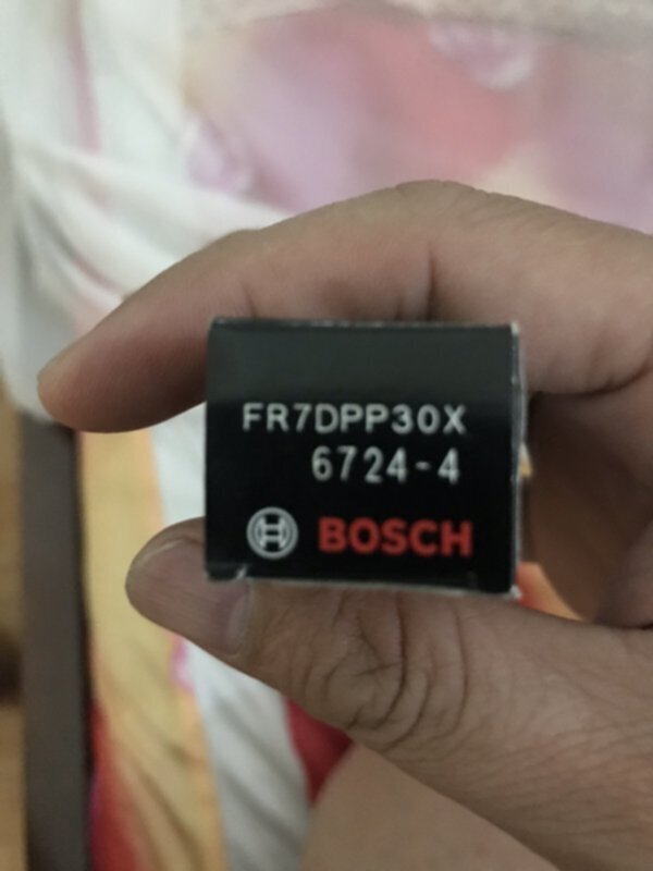

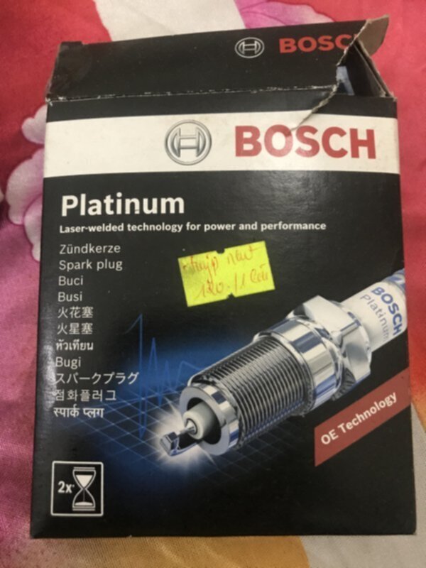

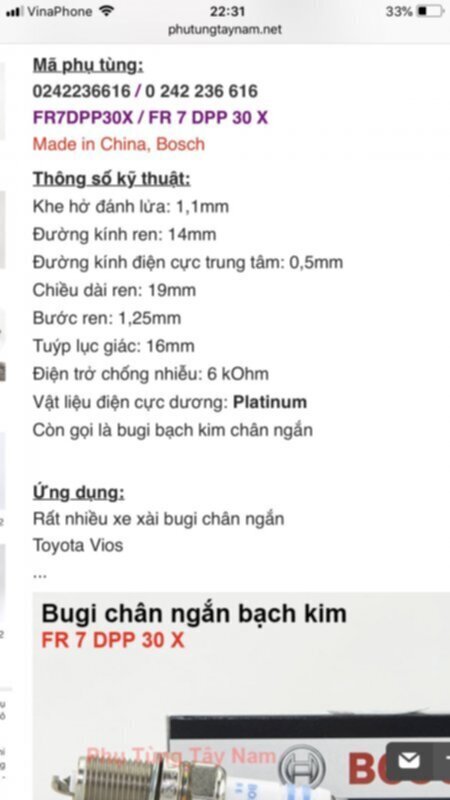

thông số kỷ thuật thì này loài tương với zin theo catalo, dong plantium nay em chưa chay như cấu tạo điện cực giống dòn ngk irium em đang sài, chỉ có độ bền dong plan ty này thì khoản 40k - 60kView attachment 1632434 View attachment 1632431 View attachment 1632432 View attachment 1632433 Em dùng bộ này mua ở quê em. Không biết thông số có phù hợp với jolie mpi không?! Em tra trên mạng không tìm thấy catolg của Bosch. Nhờ các bác chia sẻ giúp...

Cái này thì bác langtu chính xác về thông tin độ bền, nhưng thực tế thì sau khi em tháo bộ buzi platium đang sài, thay buzi thường vào, bộ tháo ra mang gắn thử cho em toy 16 chỗ đời 2003, thì máy nổ không đều như buzi thường ? khá lạ, trong khi cảm nhận trên xe em thì 2 bộ là như nhau !thông số kỷ thuật thì này loài tương với zin theo catalo, dong plantium nay em chưa chay như cấu tạo điện cực giống dòn ngk irium em đang sài, chỉ có độ bền dong plan ty này thì khoản 40k - 60k
