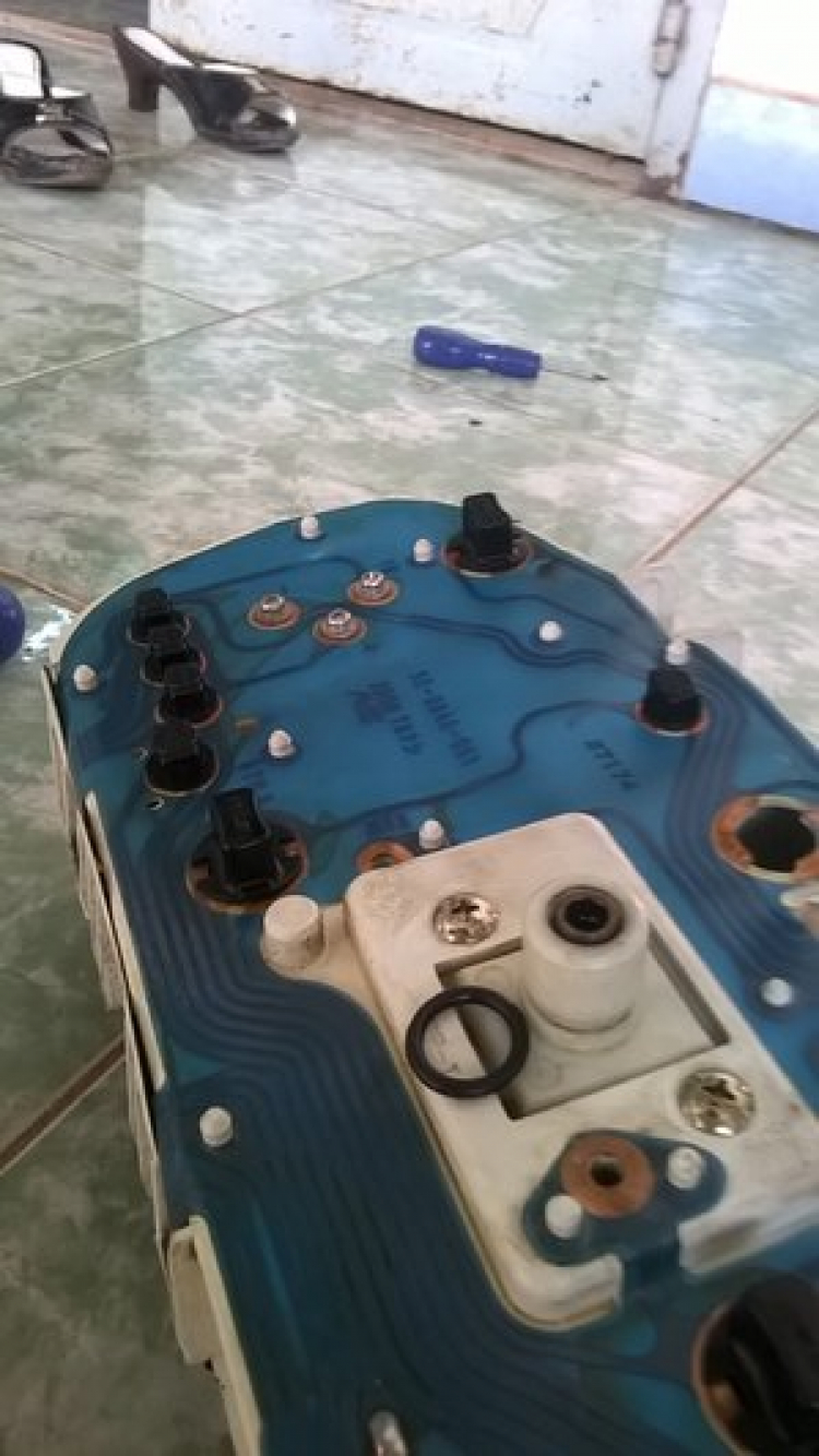

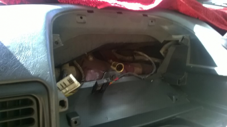

các bác em hôm nay tháo đồng hô ra kiểm tra cho dầu kết quả đồng hồ xăng báo sai vì qên tháo cọc bình giờ phải làm sao hôm trước các bác có nói mà em k hiểu
và con vít ngay chân contomet mở ra hông hết wen vặn lại chạy đồng hồ chỉ 20km bị cấn không lên dc cố đạp mới pháp hiện bị cấn không biết có ảnh hưởng đến sai số khi báo không các bác lo wa

Híc, bác tháo tè le luôn à.các bác em hôm nay tháo đồng hô ra kiểm tra cho dầu kết quả đồng hồ xăng báo sai vì qên tháo cọc bình giờ phải làm sao hôm trước các bác có nói mà em k hiểuView attachment 185475 View attachment 185476 View attachment 185477

có gì mà lo bác..... kẹt lắm thì mua cái cụm đồng hồ mới thôi chứ có gì....các bác em hôm nay tháo đồng hô ra kiểm tra cho dầu kết quả đồng hồ xăng báo sai vì qên tháo cọc bình giờ phải làm sao hôm trước các bác có nói mà em k hiểuView attachment 185475 View attachment 185476 View attachment 185477

đổ xăng đầy bình ( đang rẻ ) xong bác xem kim nằm khoảng nào? Khi ECU có thông tin phản hồi rồi bác tắt máy, cứ tự tin tháo cọc bình, nhẹ nhàng canh chỉnh lại vị trí kim cho phù hợp. Việc này nên hạn chế táy máy nhiều, hơn bốn chai đó bác! Đồng hồ công tơ mét này loại cơ nên bác lấy máy bắt vít loại nhỏ gắn đầu vít dẹp vô cho vào phía sau thay cho dây công tơ mét, quay từ từ nhìn phía trước khi kim lên xem nó bị cấn chổ nào? Xong mới gắn hẳn vào xe, nhớ lấy mặt mica số ra để quan sát khi quay. Việc vô dầu mỡ bác tháo mặc mica ra là đủ xử rồi. Đường cùng rồi, bác cứ làm đi, không có gì ghê đâu, bốn chai mới đáng sợcác bác em hôm nay tháo đồng hô ra kiểm tra cho dầu kết quả đồng hồ xăng báo sai vì qên tháo cọc bình giờ phải làm sao hôm trước các bác có nói mà em k hiểuView attachment 185475 View attachment 185476 View attachment 185477
