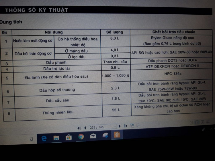

Các Bác lưu ý về nhớt nhé ; hôm qua ra gara thay nhớt cầu, nhớt hộp số thấy gara lấy nhớt 20w50 châm nên về tra cứu lại
Nhớt máy 4 lít : SAE 20W50 hoặc 20W40
Nhớt hộp số 2.3 lít : API GL4, SAE 75W-85W, 75W-90
Cầu sau 1,6 lít : API GL5, SAE 90, SAE 80W
Còn các loại khác Bác tra theo bảng nhé

Thường thì thay nhớt máy, em thấy đa số gara đều thay nhớt 20W50, nhớt này rẻ hơn so với 20W40, còn nhớt cầu với nhớt hộp số thì cũng thấy sài nhớt 90 thường, giá rẻ, thành ra cái này chắc chỉ do AE mình mua đem đến thôi, chứ gara ưu tiên giá rẻ để AE cảm thấy nhẹ nhàng,sài mí cái kia giá hơi cao, họ sợ mình chê, vì ít ai chú ý cái nàyCác Bác lưu ý về nhớt nhé ; hôm qua ra gara thay nhớt cầu, nhớt hộp số thấy gara lấy nhớt 20w50 châm nên về tra cứu lại

20W40 hiếm gặp lắm, em chỉ mới thấy Castrol 20W40 cho xe máy thôi. Thường là 20W50 hoặc 15W40, em xài tùm lum loại thì cảm nhận là như nhau cả. Lâu nay em xài nhớt Petrolimex 15W40 SM 80k/L mua ở cây xăng, khỏi sợ giả. Nguyên dàn xe máy ở nhà em cũng xài petrolimex luôn, hàng ziệt nam chất lượng cao, kakakaThường thì thay nhớt máy, em thấy đa số gara đều thay nhớt 20W50, nhớt này rẻ hơn so với 20W40, còn nhớt cầu với nhớt hộp số thì cũng thấy sài nhớt 90 thường, giá rẻ, thành ra cái này chắc chỉ do AE mình mua đem đến thôi, chứ gara ưu tiên giá rẻ để AE cảm thấy nhẹ nhàng,sài mí cái kia giá hơi cao, họ sợ mình chê, vì ít ai chú ý cái này
