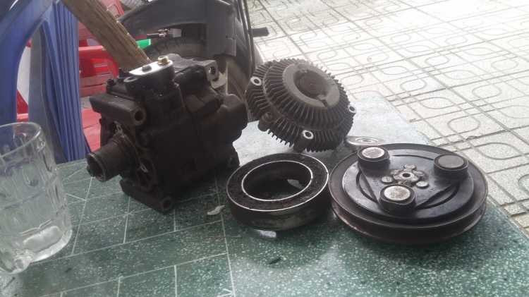

Xe em khi xưa cháy bạc đạn puli mà không biết, nó xoáy mòn cái cái chỗ khoanh đỏ:
Ra tiệm điện lạnh, anh thợ nhặt cái lốc cũ của ông nào thay ra vứt lại tháo cái nắp sàng qua cho em. Chém đẹp 1 chai luôn :confused:

Úi da, cho em hỏi, dấu hiệu như thế nào để biết nó bị cháy bạc đạn không ạ ? nó có giống như là vui block chạy, buồn nó ngưng hông ta ?
Triệu chứng là lấy tay lắc cái puli nó rơ như răng anh @tucongvien với Bác @scrlinh zị á anh Ấp :p.
Đầu tiên là bạc đạn kẹt hổng quay nữa nên puli + bạc đạn quay quanh cái cốt, phần bụng của bạc đạn nó xoáy mòn cái cốt -> lỏng bụng. Sau khi thay cái nắp lốc có cái cốt còn ngon hết 1 chai như em đã nói và cảo bạc đạn ra thay thì nó chuyển qua lỏng lưng vì bạc đạn dính với cốt, khi đó puli lại quay quanh bạc đạn :confused:. Hổng biết để lâu có hậu quả gì hông chứ em để vậy chạy mấy năm trời, hồi đợt off năm ngoái nhờ anh Đen cứu khổ cứu nạn cho cái puli mới đuợc bằng anh bằng em như bi giờ á. Cái vụ lạnh này mình mấy em đầy thẹo òi, để bữa nào có dịp ngồi ăn nhạo em kể cho nghe :D
