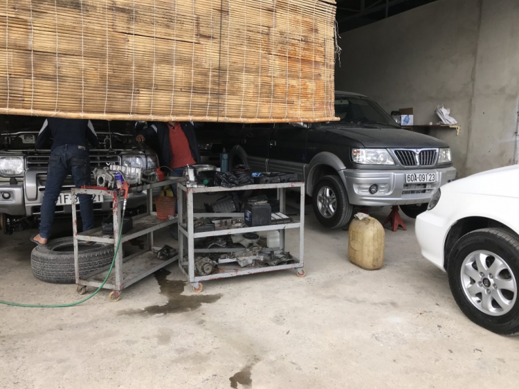

Lấy cây quạt aisin đang lọng kiếng thay vào hết bệnhYda..? Chia sẻ với ae rất dài dòng thông cảm nhé Trước giờ mình đổ ở BH một cây xăng tính nghỉa dưới chân cầu hóa an này từ cả chục năm nay rất ok hôm làm máy về củng đổ xăng ở đây đi hai chuyến TN đạp các kiểu ok tối về cây xăng này đổ tiếp đi lên anh tui nhậu hai lần chạy bình thường ko có chịu chứng gì để xe cả tuần có kèo TN ola chạy mình thấy kim xăng hạ nên nghé cây xăng thường hay đổ vì mình chỉ đổ một cây xăng ở BH này thôi đổ cho đầy bình chạy cho bốc đổ song chạy tới trạm thu phí hoá an thì bị tắt máy đột ngột nghĩ mới làm máy nên chưa quen đề máy nổ chạy tiếp đạp nạp đi số về số ok bình thường đến khi chạy đến cầu củ chi thì có hiện tượng là đang đi 60 hay 80 ở số 5 mà về số 4 đạp thì xe bị ỳ ko tăng tốc được phải cấn số 5 dụ dìu nó mới tăng tốc từ từ mới lên hiện tượng này kéo dài hết đoạn đường từ cầu củ chi cho đến cầu xoá nợ ý cầu gò dầu chứ quên thì hết từ cầu gò dầu cho đến cửa khẩu MB cả cả chục cây mình đạp thử các kiểu đi về số như đã nói ở trên thì ok thì ko còn tình trạng ỳ như đã nói để khách xuống đạp vài đường vẩn ok ngon nghé quán cafe nằm vỏng suy nghĩ các kiểu nghi bơm xăng nghi đổ lộn chụ xăng E5 đêm về đạp vẩn ok các kiểu ko có hiện tượng gì ok nghé cây xăng hồi chưa đổ coi có đổ lộn xăng E5 ko thì ko có lộn mình đổ đúng chụ A95 đổ xăng song đêm về lăng tăng suy nghĩ ko ngủ được sáng dậy sớm đi mua trai sút bét về đổ vô bình xăng để trấn an tinh thần từ lúc bị đó ko đi đâu hết mắt coi cháu nên cứ ba bốn ngày vô bải xe nổ máy mổi lần nổ 30p vẩn bình thường ko có dấu hiệu gì cho đến CN vừa rồi dụ bà cả đi siu thị chơi lúc về nghé cây xăng đổ mối này đổ đầy bình từ CN đến rồi hôm nay củng ba ngày nghé bải xe nổ náy thì bị hiện tượng như đã chia sẻ bài trước đó mình nghi là bơm xăng vì từ lúc mua xe cho đến nay là năm sáu năm chưa đụng đến nó ko biết có đúng bệnh ko thanks ae nhiều viết dài dòng ko dấu già rùi thông cảm mắt mờ ae yêu kìa

Hạ thùng xăng xem có cặn ko bác omoYda..? Chia sẻ với ae rất dài dòng thông cảm nhé Trước giờ mình đổ ở BH một cây xăng tính nghỉa dưới chân cầu hóa an này từ cả chục năm nay rất ok hôm làm máy về củng đổ xăng ở đây đi hai chuyến TN đạp các kiểu ok tối về cây xăng này đổ tiếp đi lên anh tui nhậu hai lần chạy bình thường ko có chịu chứng gì để xe cả tuần có kèo TN ola chạy mình thấy kim xăng hạ nên nghé cây xăng thường hay đổ vì mình chỉ đổ một cây xăng ở BH này thôi đổ cho đầy bình chạy cho bốc đổ song chạy tới trạm thu phí hoá an thì bị tắt máy đột ngột nghĩ mới làm máy nên chưa quen đề máy nổ chạy tiếp đạp nạp đi số về số ok bình thường đến khi chạy đến cầu củ chi thì có hiện tượng là đang đi 60 hay 80 ở số 5 mà về số 4 đạp thì xe bị ỳ ko tăng tốc được phải cấn số 5 dụ dìu nó mới tăng tốc từ từ mới lên hiện tượng này kéo dài hết đoạn đường từ cầu củ chi cho đến cầu xoá nợ ý cầu gò dầu chứ quên thì hết từ cầu gò dầu cho đến cửa khẩu MB cả cả chục cây mình đạp thử các kiểu đi về số như đã nói ở trên thì ok thì ko còn tình trạng ỳ như đã nói để khách xuống đạp vài đường vẩn ok ngon nghé quán cafe nằm vỏng suy nghĩ các kiểu nghi bơm xăng nghi đổ lộn chụ xăng E5 đêm về đạp vẩn ok các kiểu ko có hiện tượng gì ok nghé cây xăng hồi chưa đổ coi có đổ lộn xăng E5 ko thì ko có lộn mình đổ đúng chụ A95 đổ xăng song đêm về lăng tăng suy nghĩ ko ngủ được sáng dậy sớm đi mua trai sút bét về đổ vô bình xăng để trấn an tinh thần từ lúc bị đó ko đi đâu hết mắt coi cháu nên cứ ba bốn ngày vô bải xe nổ máy mổi lần nổ 30p vẩn bình thường ko có dấu hiệu gì cho đến CN vừa rồi dụ bà cả đi siu thị chơi lúc về nghé cây xăng đổ mối này đổ đầy bình từ CN đến rồi hôm nay củng ba ngày nghé bải xe nổ náy thì bị hiện tượng như đã chia sẻ bài trước đó mình nghi là bơm xăng vì từ lúc mua xe cho đến nay là năm sáu năm chưa đụng đến nó ko biết có đúng bệnh ko thanks ae nhiều viết dài dòng ko dấu già rùi thông cảm mắt mờ ae yêu kìa
Yda..? Đang hạ mà ko có cầu thấp quá nên vướn lắm kìaHạ thùng xăng xem có cặn ko bác omo
Tóm lại xe Bác OMO nên:
- Xem có chuột cắn dây điện không => đã kiểm, chưa phát hiện.
- Nghi xăng bẩn => nên hạ xúc bình xăng, thay lọc xăng thô, lọc xăng tinh
- Nghi bơm xăng sắp tèo => thay bơm xăng
- Nghi do lửa => canh lửa lại, canh chỉnh delco
- Nghi do có ly hợp quạt Aisin xịn mà để khoe hông xài nó giận nó cà giựt...
Mời các Bác chẩn đoán tiếp giúp Bác OMO nhé

Bác thay sợi dây ga chưa?Nó hổng có cà dựt, vẫn êm ru mà đạp ga nhưng xe không có tăng tốc. tưởn tượng giống như là cái dây ga nó bị kéo giãn ra zị á, đạp thì đạp chứ hông có kéo cánh bướm ga ra được .
Mà lâu lâu nó mới bị, hổng biết tại sao luôn
Bịnh lạ này tự nhiên lây tùm lum hết zị ta
Bơm xăng yếu bị tuột áp, mệt nghỉ chút khỏe chạy típ. Cứ vài lần về hưu lun
