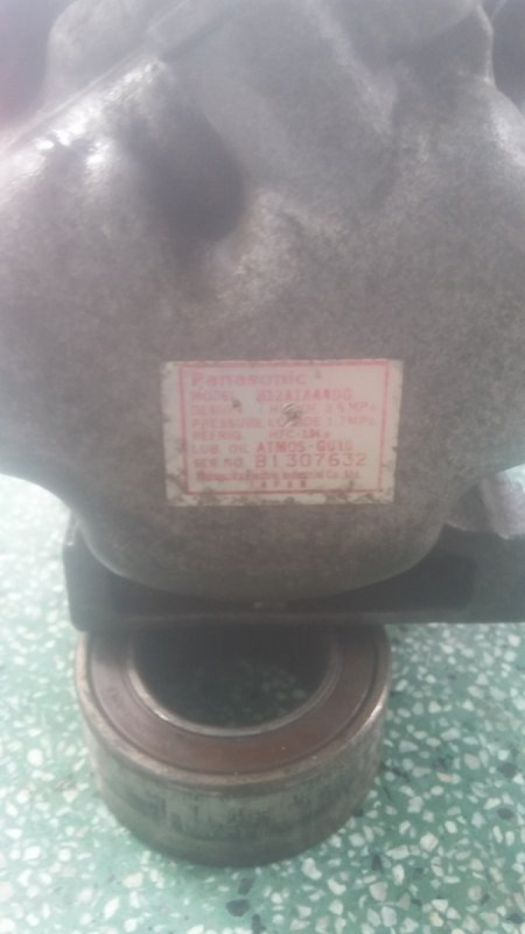

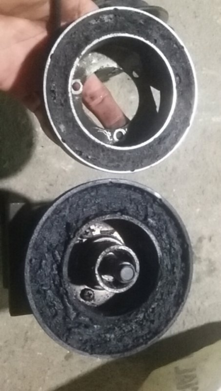

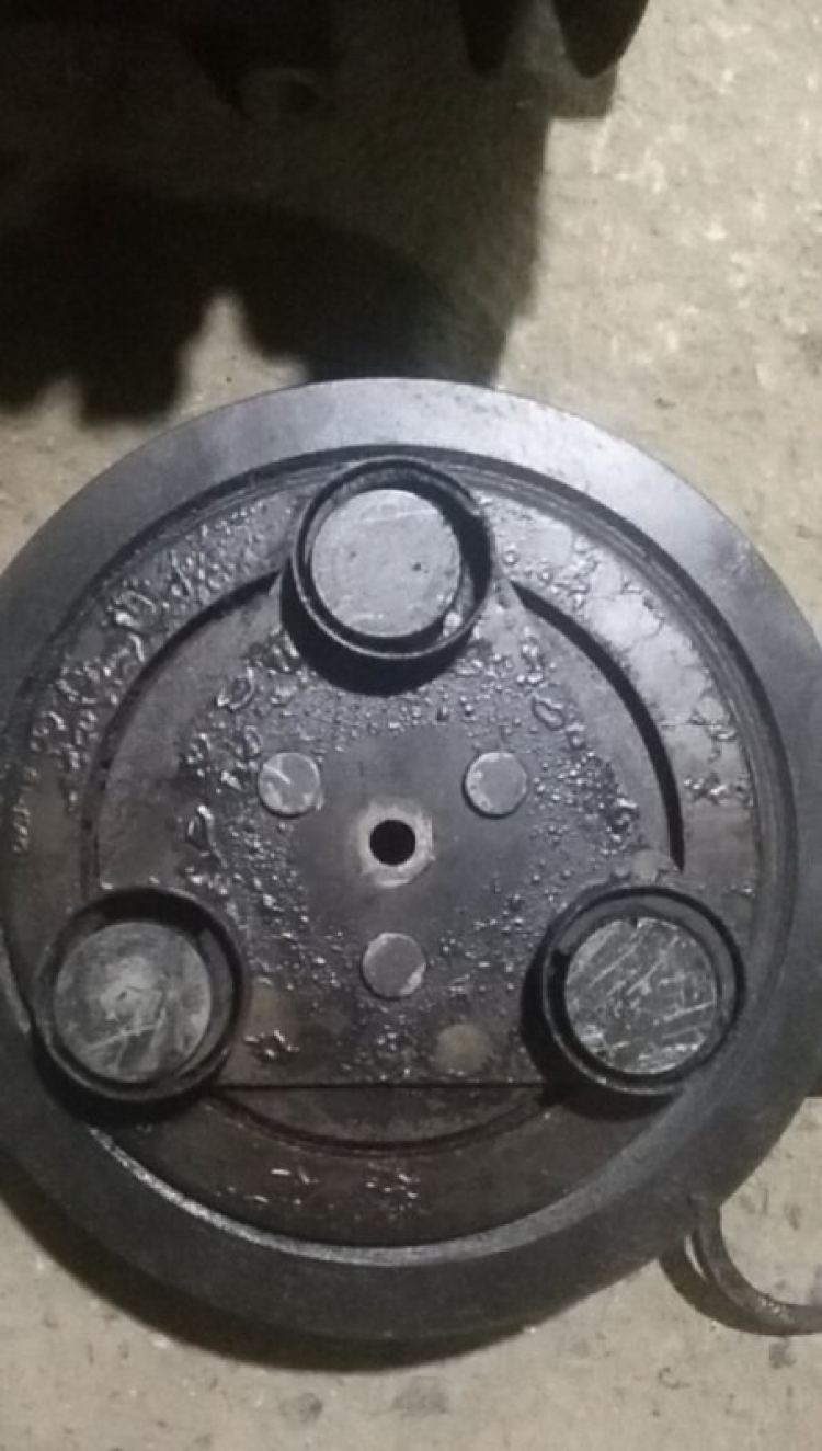

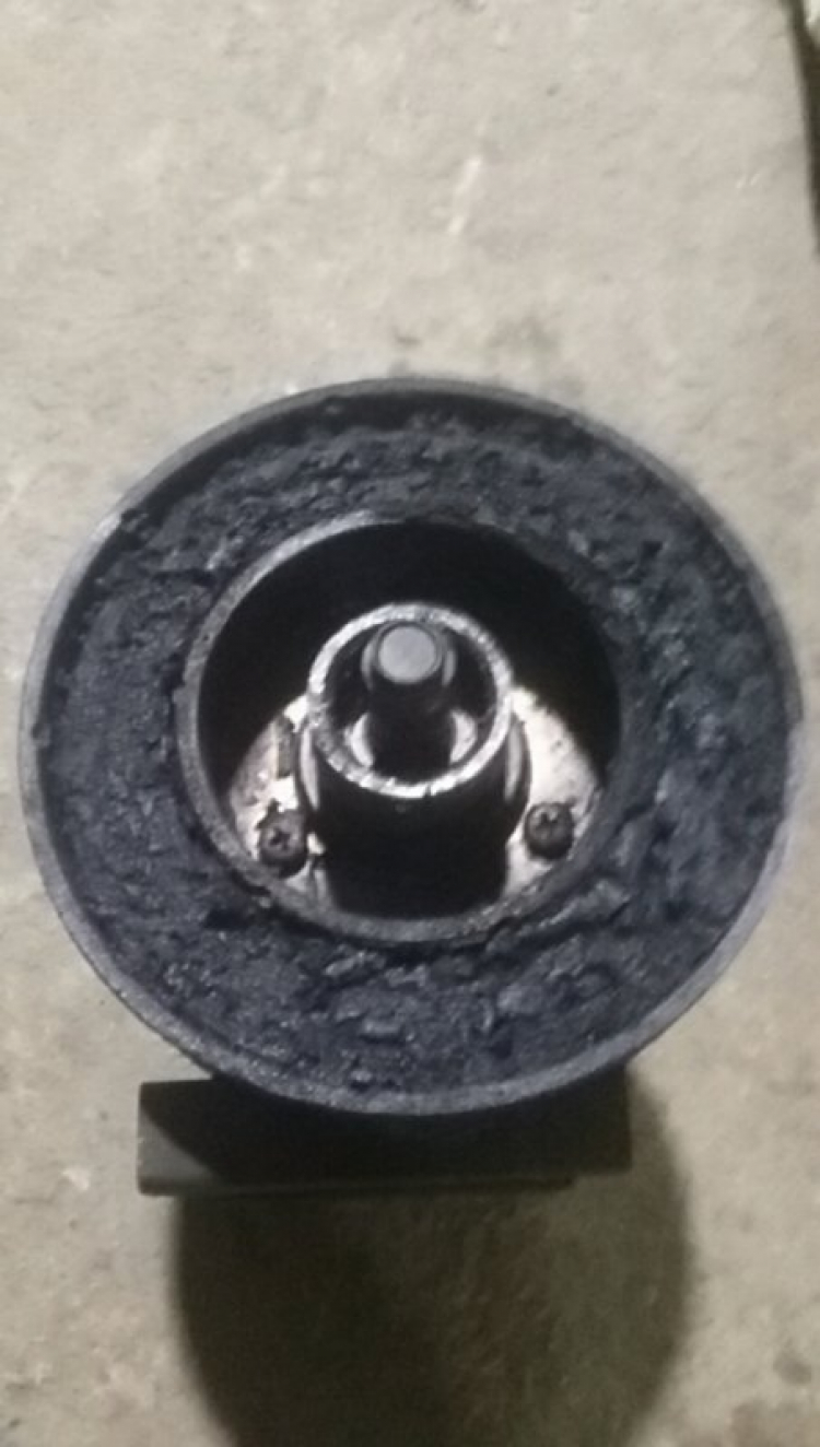

Bình thường lạnh bình thường, tháo xuống kiểm tra ,thay phớt git xem sao ruốc cuộc hư bạc đạn. Quay tay kiu xẹt xẹt, nhìn bề ngoài chả thấy gì cố chạy sẽ như thế này.
Hình này bạc đạn lóc xe a thịnh
