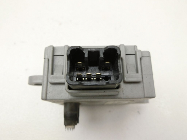

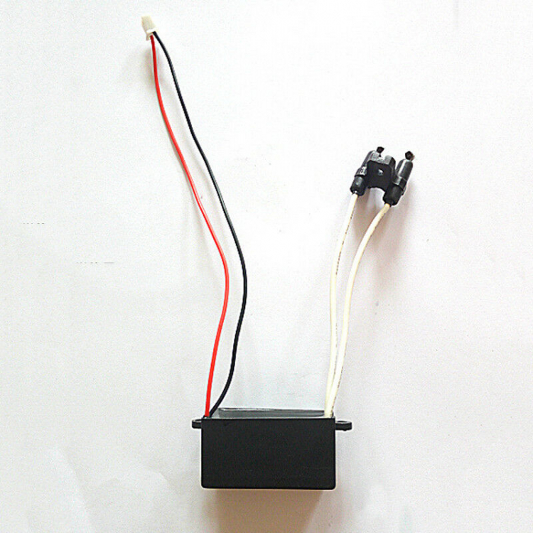

Em định chế cái khử nùi bằng ion vô xe. Nếu mua 1 cái máy khử mùi có chức năng này nhét vô xe thì đơn giản quá, em muốn làm theo kiểu mấy xe xịn có tích hợp sẵn. Nguồn phát ion thì thấy ebay có bán các loại:
- Loại rời của China, giá ship về đến VN luôn chừng 70k. Cái này chế vô thì rất đơn giản, chỉ khoan 2 cái lổ ở ống lạnh rồi nhét 2 cái cực vô, thêm 1 cái công tắc rồi nối điện thế là xong. Quá xá là rẻ nhưng không bít chất lượng thế nào, hứng chí lên nó không tạo ra ion mà tạo ra lửa thì nguy :eek:

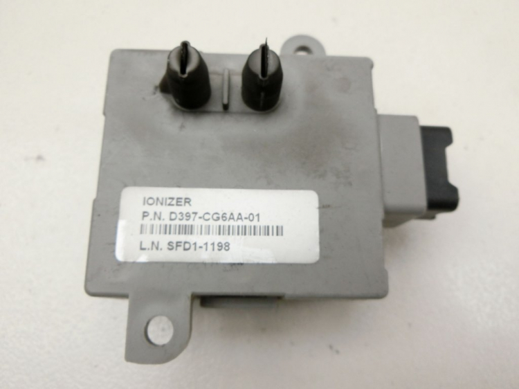

- Sang hơn tí thì dùng loại hàng tháo xe, giá ship về đến đây chắc chừng 800-1.400k, ví dụ như trên xe Huyndai, Kia:​
Jolie - Chiếc xe thân thiện

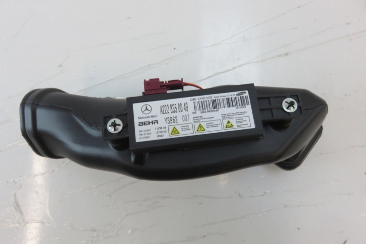

hoặc trên xe Mer:​

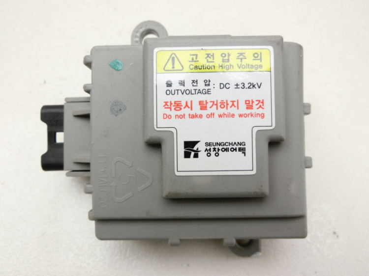

Loại này chuyên dùng cho xe ô tô nên có lẽ nguy cơ tạo ra lửa chắc ít hơn :p, nhưng em đang lăn tăn là đồ cũ thì nó còn tạo ra ion tốt không vì nghe đồn là các cực tạo ion đến lúc nào đó nó mòn sẽ không còn tác dụng, với lại sao thấy cái jack cắm của nó có đến 5 cực, chắc là 2 cực để cấp nguồn, 3 cực kia để khiển, nhưng xe mình có cái khiển này đâu, vậy cấp nguồn không thì nó có xì ra ion không :eek:

Bới anh Ấp @Micrapis và các chiên dza cho ý kiến. Bớ các anh @Lomokiemcom, @hiepbibi xe mới của mí anh có chức năng này không, nếu có làm ơn rã ra để xem 3 cái cực khiển kia nó nối vào đâu giúp nhé. Haiza, xe không hư lại không có gì phá nó ngứa tay ngứa chân quá :D
View attachment 1831357 hoặc trên xe Mer:​
Thanks kiu...​
Đây mới chỉ là cái hộp MU thôi bác, nó còn một bộ xử lý có tấm lọc không khí, lọc bụi nữa. Bộ đó khả năng nó gắn ơ cửa ra điều hòa. Loại máy này nó sài điện áp cao phóng điện như bugi nên việc chế cháo lên xe ko khả thi. Kết luận là bác mua cái bộ tích hợp hàng có tên tuổi tí cho khỏe.
Thanks kiu...​
Loại này em đang sai, em găn đầu phat ion ngay cửa gió vào trong hộp để đồ, dòng tiêu thụ thấp khoan 1w, ion phát mạnh khi mở chạm tay vào cảm giác bị giật, đưa vật kim loại lại gần thì có hiện tượng phóng điện, thiệt hại là ko dùng dầu thơm hoặc tinh dầu được vị bị khử hết mùi:p:p hình tý về chụp
P/s: xe em tích hợp sẵn 14 cái bộ lọc full tải nên ko cần gắn. :D
Anh có thể giải thích kỹ hơn cái MU là gì không, và điều khiển sao để nó nhả ra ion :eek:. Khó quá thì xài hàng rời của Sharp chưa đến 2 chai cho khỏe hử.
