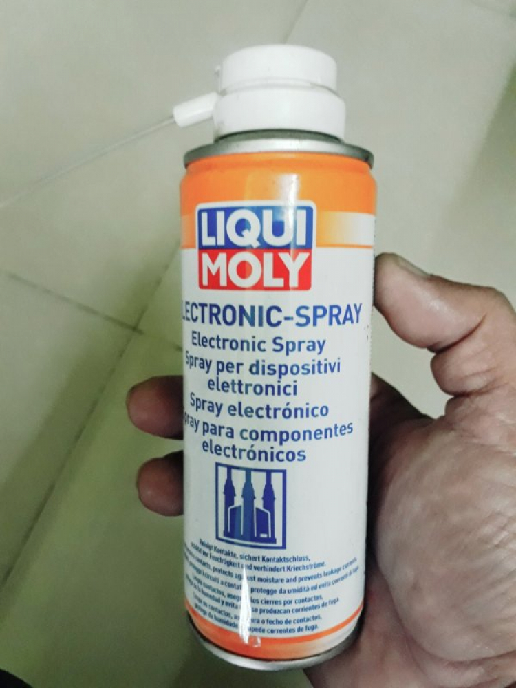

Em cực lực phản đối : làm vs jack điện bằng RP7, cực lực đã phá công thức này, do RP7 có chất gốc dầu, sẽ làm giòn hư nhựa của jack. Chỉ định : sài hàng chuyên dụng VS mạch và tiếp điểm điện chuyên dùng nhá.
Rp7 là con dao 2 lưởi, xịt vào thiết bị điện là sai, hỏng tin cứ Sài, nó ăn mòn kim loại
Biết là ko tốt, nhưng ko chả nhẽ lại xịt...nước vô rửa ,vì kiếm đâu chai vs chuyên dụng đây.
Mà RP7 là món ruột của e á, rảnh là xịt à. Đến nỗi xịt tổ kiến e cũng xài rp7 hehe
em đã có giải pháp cho việc vệ sinh jack tiếp điểmBiết là ko tốt, nhưng ko chả nhẽ lại xịt...nước vô rửa ,vì kiếm đâu chai vs chuyên dụng đây.

lẹ há , ngon ngon, còn loại nữa nèem đã có giải pháp cho việc vệ sinh jack tiếp điểm
https://thegioicongnghiep.com/dau-tay-rua-mach-dien-abro-ec-533-usa-2193711.html
Em thấy các bác khéo lo bò rụng răng. Tháo jack ra nếu còn y sì láng mướt tội gì phải tìm chai xịt cho thêm si nghỉ, nếy kỹ lấy vít dẹp hoặc kềm nhọn bóp nhé cái jack cho khích lại chút, xong lấy máy hơi chạy bằng cơm thổi thổi rồi nhấn vô, nó bót hơn thuở ban đầu.
