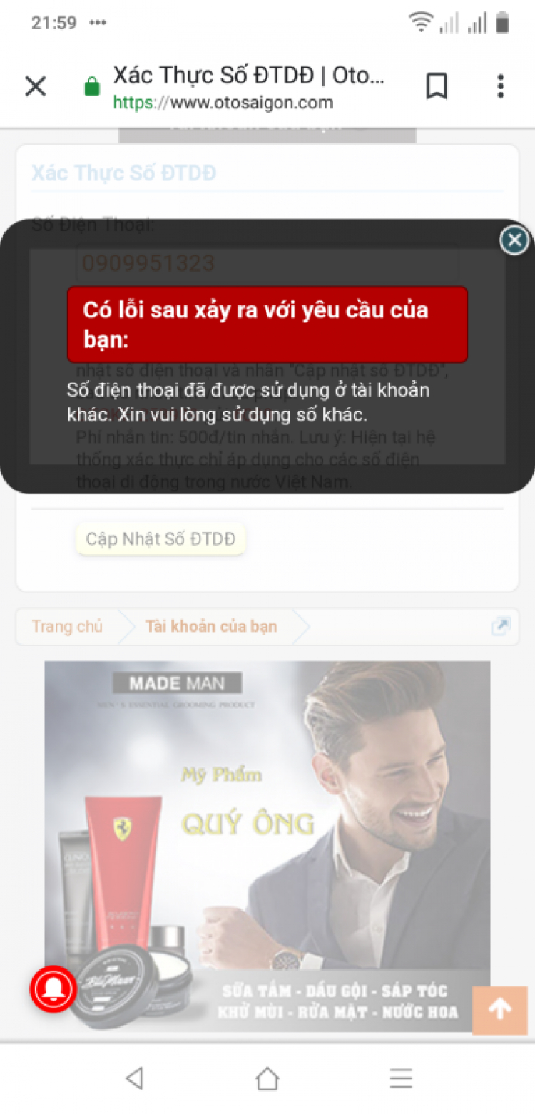

muốn gần chết mà có được đâu
Vì lúc trước đã xt cho @Hai1985, mà giờ em quên mật khẩu với tài khoảng email, biết làm sao hơn
Giống như người đến tuổi thành niên mà suốt đời ko có chứng minh thư:eek::oops:o_O
