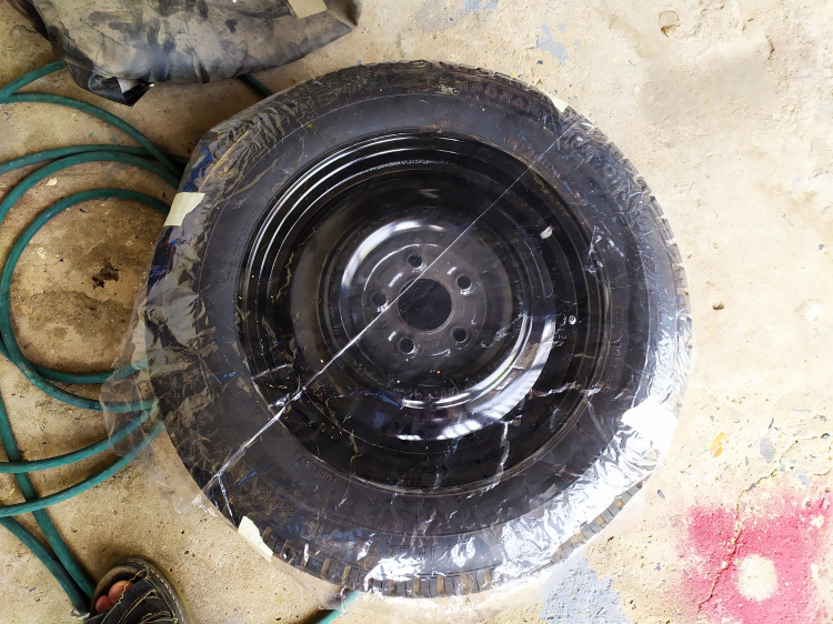

Đậu cho anh hỏi thăm bánh sơ cua grandis mâm nhôm hay sắt vậy, thanh kiu nhìu.
Mâm sắt anh, hôm lấy về em khui ra kt nó bị sét, em đi đánh cước xong sơn lại, mua cái phủ bánh sơ cua trùm lên cho nước đừng lọt vào, em phủ lên trên bánh một lớp nilon, rồi phủ chụp ốp bánh, mấy tháng sau em kt ko còn ht nước đọng gây sét
Bánh anh bằng sắt luôn hi, anh làm giống em bảo đảm ngon:D

nước đọng chỗ em khoanh( vì ko có lối thoát)
Bánh anh bằng sắt luôn hi, anh làm giống em bảo đảm ngon:DView attachment 2159144View attachment 2159145View attachment 2159146View attachment 2159147nước đọng chỗ em khoang( vì ko có lối thoát)
Á đèo, y chang luôn, mâm sắt quên lâu ngày tháo xuống mua mâm mới gắn lên. Vụ mâm sắt này xưa kia các tiền bối xóm gạch đích bị vật rồi. Vỏ se cua còn cáu xèn ha.

3 trái Mit này đều mâm sắt hết trọi, các xe hiệu khác giờ cũng vậy, chỉ có Jolie coi vậy mà ngon, xơ cua chơi mâm xịn luôn.​
Hôm rồi có nghía ku tê ra xi lyn thấy 5 mâm đúc như nhau luôn đới TT, cuối cùng lụm ẻm pan ngay đơ này, chắc tại số mình nó vậy. :p:D
Ờ hén, chừng nào xẹp lép mới tháo bánh sơ cua, lúc đó con ốc sét xẹt cứng ngắt tháo kg ra, chỉ còn nước alô vá vỏ lu động, về tháo ra thấy cái mâm như bánh tráng nướng, :eek::confused::rolleyes::p:D
