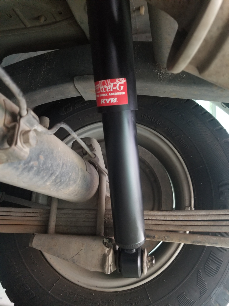

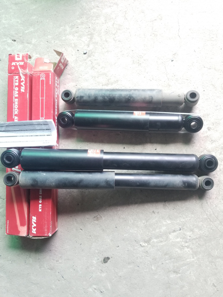

View attachment 2183900phut sau em dang sài loại này, tinh đợt tớt thay thử của ford tranit
em dang sai cap sau
View attachment 2183982View attachment 2183983
Tinh đợt sau chuột thử phụt của fordtransit
Có bác lắp thêm 1 cặp nửa cho cầu sau nghe review ok lắm, có gì bác hỏi bác ấp sẻ có thông tinh chính xác hơn, kyB đỏ em chỉ kiếm thấy cho pajero ko biet co vừa voi jolie ko
Đợt này em xài cặp trước tokico, cặp sau thì kyb. Cả 2 đều phuộc ga (khí ni tơ) dạng twin tube gắn vừa khít không chế cháo gì ráo

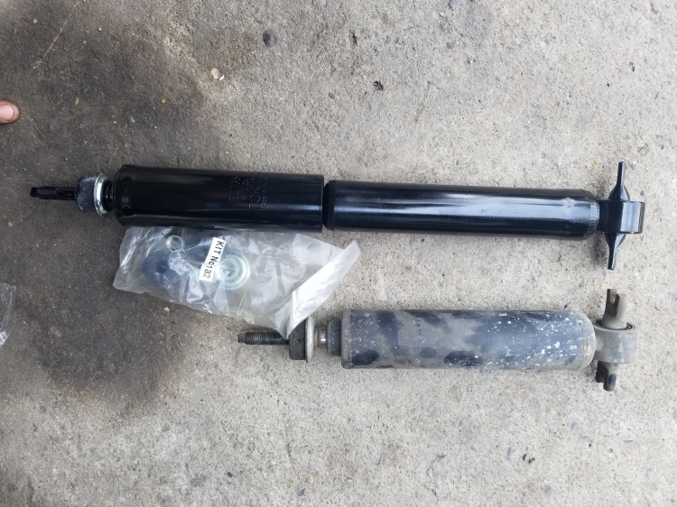

phuộc trước đây

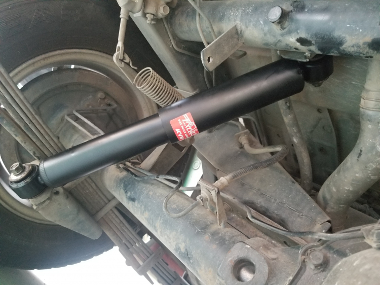

phuộc sau nè

Cảm nhận sau chuyến miền tây về hôm qua:
  • qua mố cầu bớt nảy đích xe, đường xấu không chòng chành say xe cho người ngồi sau
  • qua gờ giảm tốc kêu phịch phịch không kêu đùng đùng như trước
  • vô cua xe ít nghiêng hơn trước, vô lăng cảm giác chắc chắn
Túm lại, cá nhân em rất hài lòng, để mai em sẽ test tiếp chuyến hậu giang, cần thơ tập n... :rolleyes:
