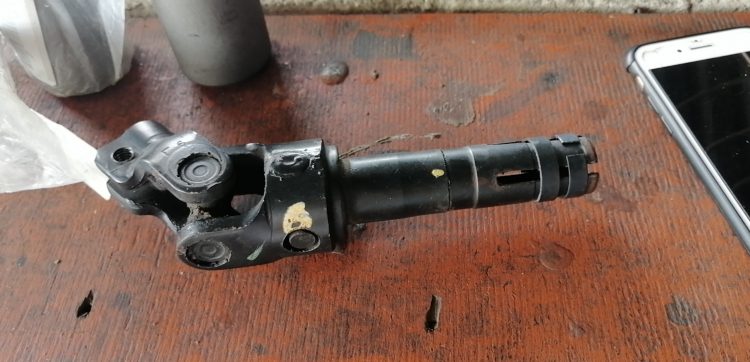

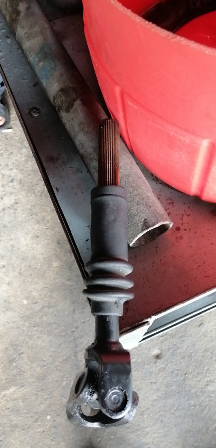

Nói vậy thôi chứ jolie xóm mình còn chắc nụi, ngon lành cành đào. Xe có “chao” chút chút do dàn cao su và rô tuyn nhão, mấy món này cư dân xóm jolie xử ngọt trong một ......... bản nhạc.:p:D
Nói về cadan này, hồi nào giờ mới biết lun, do xe chạy nhảy gờ giảm tốc, lái hơi xỉa 1 chút là kiu lục cục, ghé vào khám thợ nói nên thay đồ hãng, không nên sài hàng ngoài cho vụ này . haiza
Thợ tháo ra dòm, má ui nó sét rẹt lun, không còn xíu gì gọi là dầu gì ở đây, sau khi tháo vào mỡ bò xong, gắn lại, giờ nó đã hết kiu lục cục rồi nè,, không biết được bao lâu nhỉ
