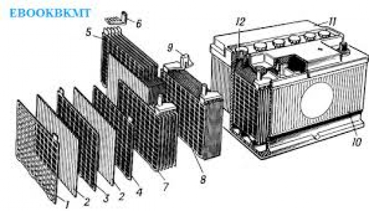

Dạ em Bác, Bên Mình có các cấp DC12v, DC 24V, DC48v, DC110v nên bình ACCU thay ra nhiều ; Mình nạy nắp ra cho nước vào xúc vài lần úp xuống cho rao nước và châm dung dich lại (ra tiệm ACCu mua nước châm bình mới)Ngày xưa em nhớ có bác nào chim sa xã châm nước cho bình khô sài dc thêm tgian nữa. Bác chim mồi thử
Phải xúc nhiều lần , do bột của tấm "lắc" (Các bản cực) rơi ra làm ngắn mạch các bản cực và làm như D. lưu ý dán nắp cho kỹ nước dể bị ròTháo nắp rui bác nước còn đầy nhóc, mua 2 chai nước cất về mà ko có bi thiếu nước, chờ ship cái mạch để xả cạn bình rùi nạp lại xem có cứu được ko

Bình kính khí dùng canxium nên ko biết có giống loại axit chì ko, nó mang tính kìm, sợ bản cự ko dùng chì , tiềm chưa ra tài liệu loại bình nàyPhải xúc nhiều lần , do bột của tấm "lắc" (Các bản cực) rơi ra làm ngắn mạch các bản cực và làm như D. lưu ý dán nắp cho kỹ nước dể bị ròView attachment 2269399
