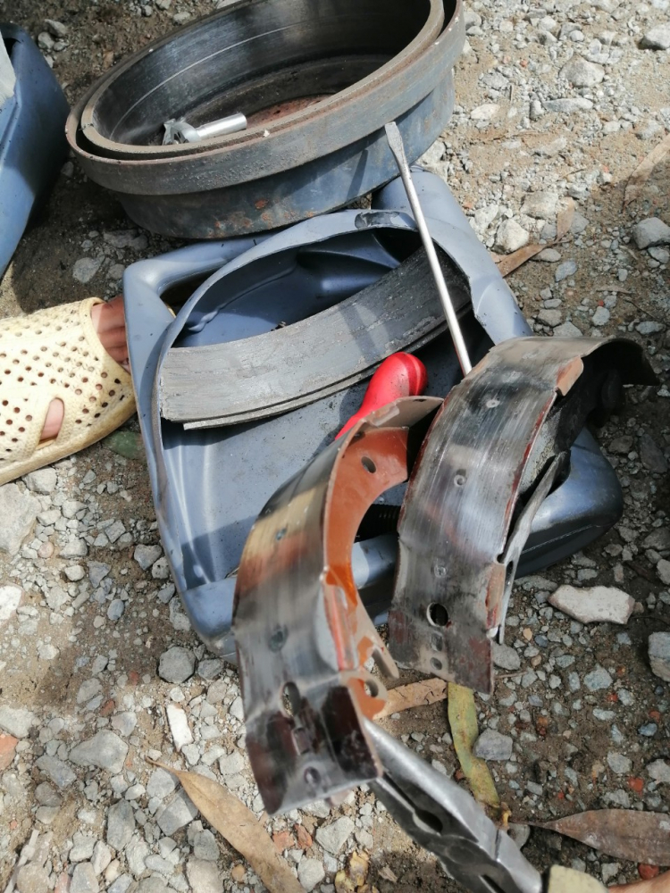

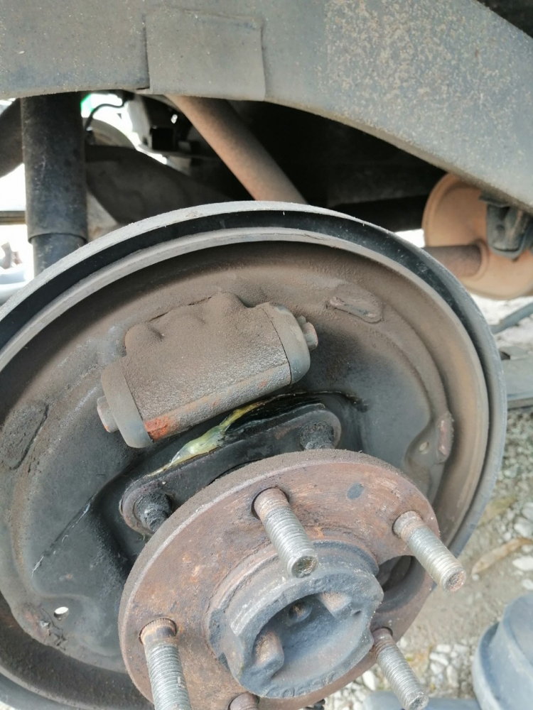

Tiếp chuyên đề phá xe :
Bố thắng sau :
hàng họ có chạy 40k mà thế là sao nhỉ

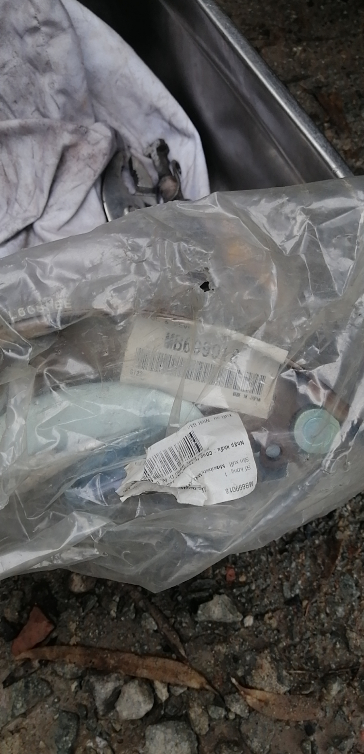

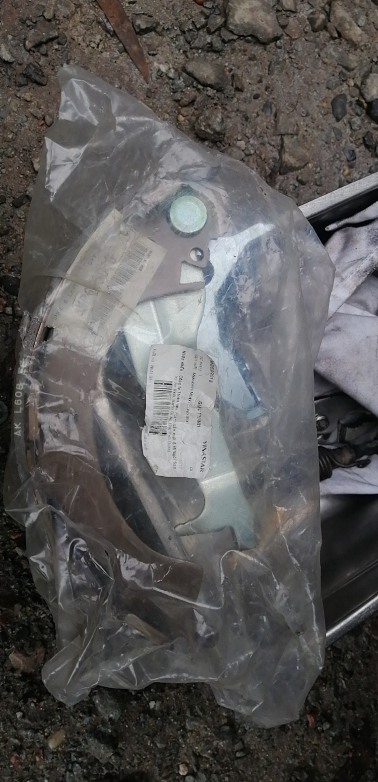

sau khi kt và thay bằng cái nỳ lại
haiza. ký này cái chuồng gà nó hốt em nhiều thế không biết, chả bù mí bác chuồng xịn chả bị gì, huhuhuhu

Ghê vại, lột bố thắng ra lun.Tiếp chuyên đề phá xe :
Bố thắng sau :
Vại mà vẫn dạo mấy trăm cây chuối từ phan thiết về chuồng??/
Dạ, 3 niên 40k, trung bình 1 niên tầm trên 13k á, trung bình 1 ngày di làm hết cỡ 60kmCoi chừng đọc lộn nha Ấp: bốn chục ngàn
dặm .
Về hao xăng pà cố, dòm tmps, báo 2 bánh sau toàn 50 60c #, bánh trước 28 29 thôi, đi trời mưa to mà vậy á, thành ra có dám di đâu đâu, có biết gì đâu, tới nhà, đi làm, chạy không được, khua đùng đùng dưới gầm lun.Ghê vại, lột bố thắng ra lun.
Chưa hiểu vì sao bung, trong khi bố mòn có 1/2 à
Đi tầm nài thì một tuần đổ xăng một lần. he heDạ, 3 niên 40k, trung bình 1 niên tầm trên 13k á, trung bình 1 ngày di làm hết cỡ 60km
Em nghi lội nước khi mưa, dính bố mà Bác không để ý.Về hao xăng pà cố, dòm tmps, báo 2 bánh sau toàn 50 60c #, bánh trước 28 29 thôi, đi trời mưa to mà vậy á, thành ra có dám di đâu đâu, có biết gì đâu, tới nhà, đi làm, chạy không được, khua đùng đùng dưới gầm lun.
Xe em Bố còn mới mà bị cạ, đi rà thắng là nghe réc réc. Em thay mới luôn cho chắc ăn.
