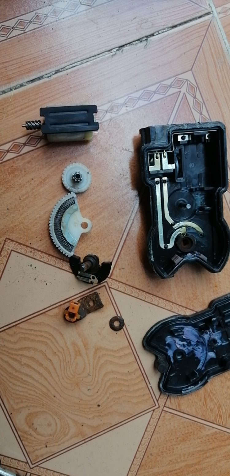

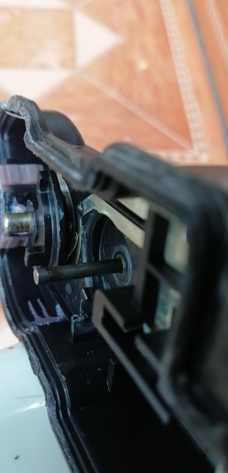

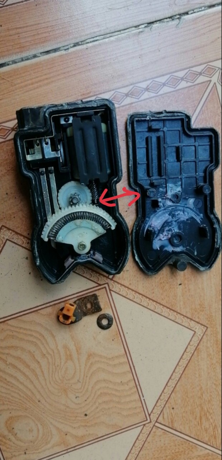

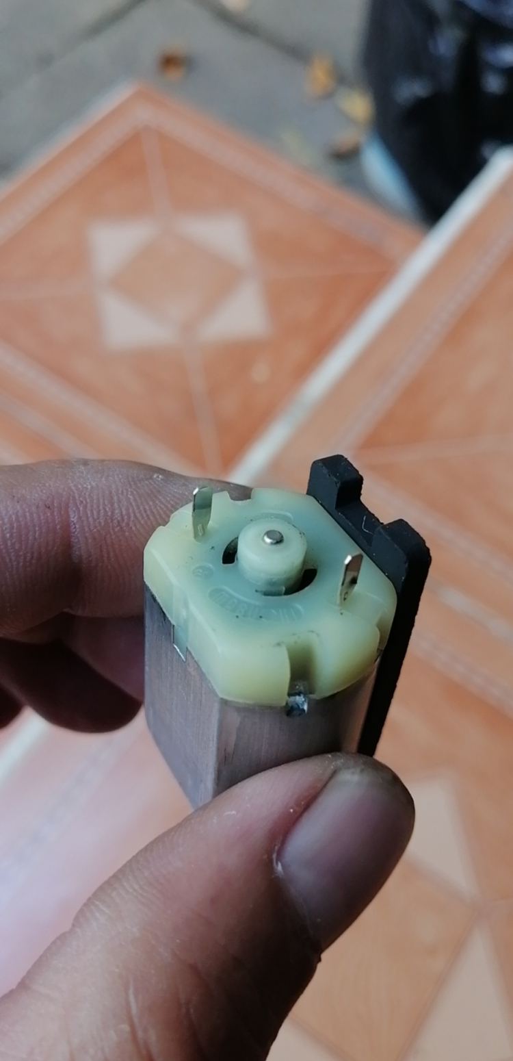

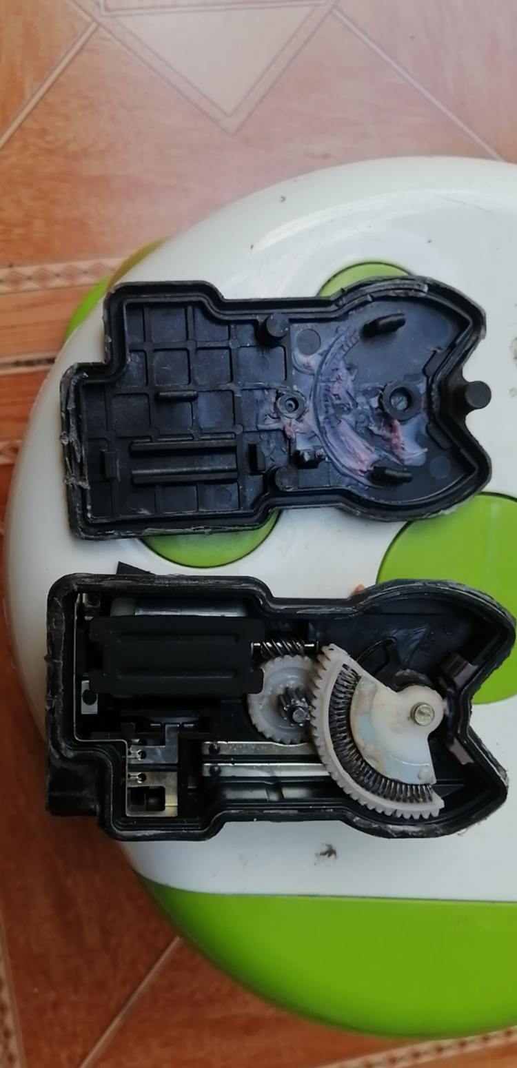

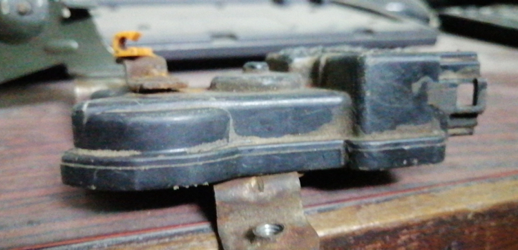

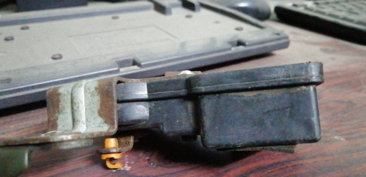

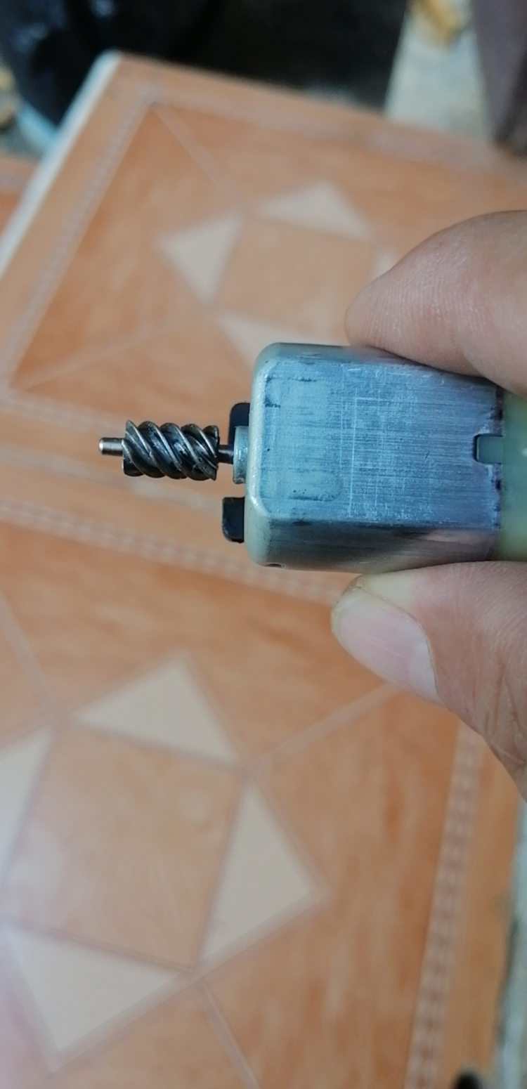

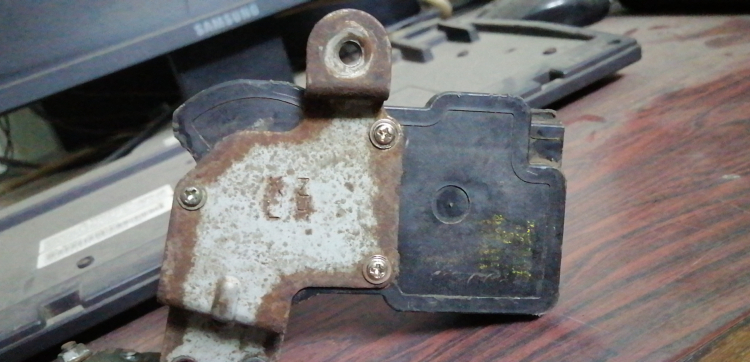

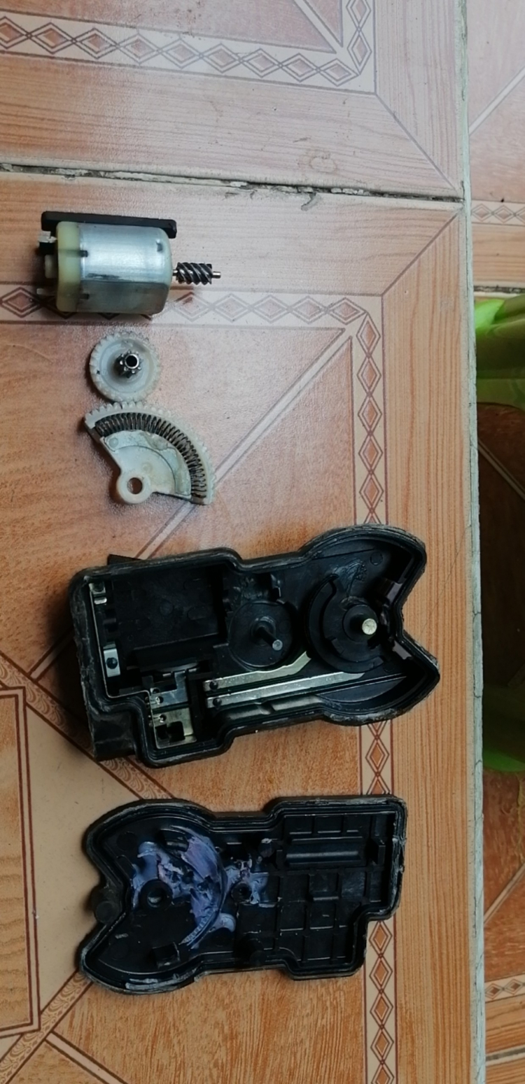

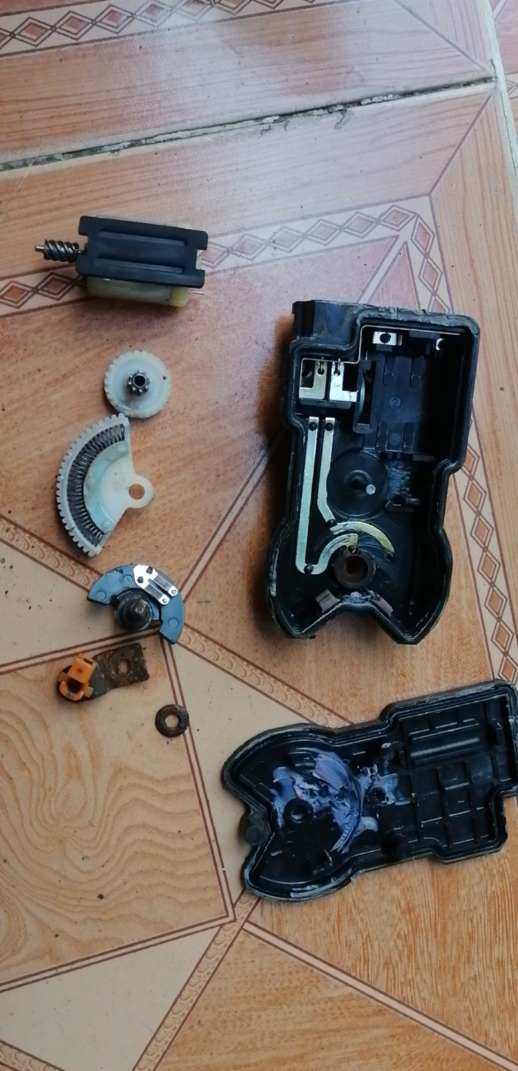

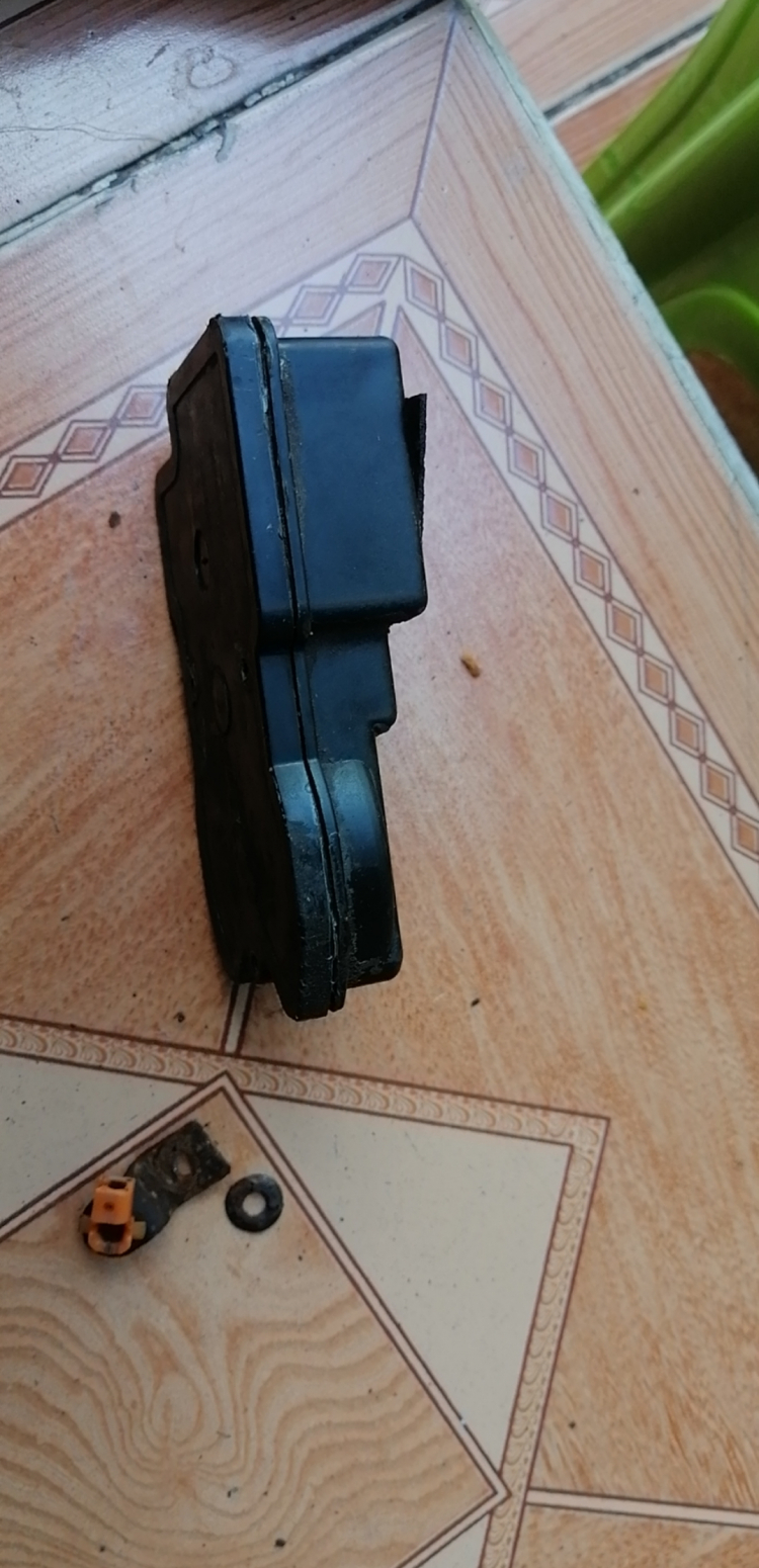

Sau khi ú ù u, hông bác nào làm chuột ráo, em quyết bụp 1 con chuột cửa, coi trong ruột ra sao, và có cách nào khôi phục hiện trạng, sau đây là hình ảnh nội tạng con chuột bự nè:
Nguyên zin
và tiến hành phẫu thôi
và cuối cùng - sau khi tháo banh ra và thấy rằng :
- Mỡ silicon chỉ còn dính trên thành vỏ hộp, các khe , khớp răng đều bị khô cứng mỡ
- 2 khe quét hành trình và tiếp điểm không còn sát với nhau, do time hoạt động lâu ngày rơ
- Các khớp truyền nhỏ bằng sắt, còn lại là nhựa (nên nó chạy mới êm)
- 2 nữa hộp dán với nhau bằng khe ngàm âm dương, dán bằng keo chết, cốt tay gạt đệm che bằng caosu - nên kín nước
Sau khi ngâm cú các kiểu, tui VS và bẻ cái tiếp điểm, trét mỡ silicon vào các bánh răng, ráp lại hoàn chỉnh, dán bằng keo dog, thử lại thì nó đã hoạt động mạnh mẽ trở lại.
Túm váy : cơ cấu con chuột chỉ có thế thôi, moter chưa cháy, còn chạy mà không đủ lực, là do các khớp răng bị bó, làm cản lực bật của bánh răng đà - ta chỉ cần chọt 1 lỗ ở vị trí bên hông chuột, khu bánh răng truyền động, xịt silicon nước vào bôi trơn, thế là tạm ổn, còn nếu cốt tay gạt bị rơ nhiều, thì tốt nhất thay con khác. và cái cuối cùng rất quan trọng : các bác nên chú ý hơn các đầu nối điện của bình điện, VS sạch và vặn chặt, để điện bình lun đủ cho dòng nạp 1 lúc 5 chuột trong vòng 1giây khi chuột chạy

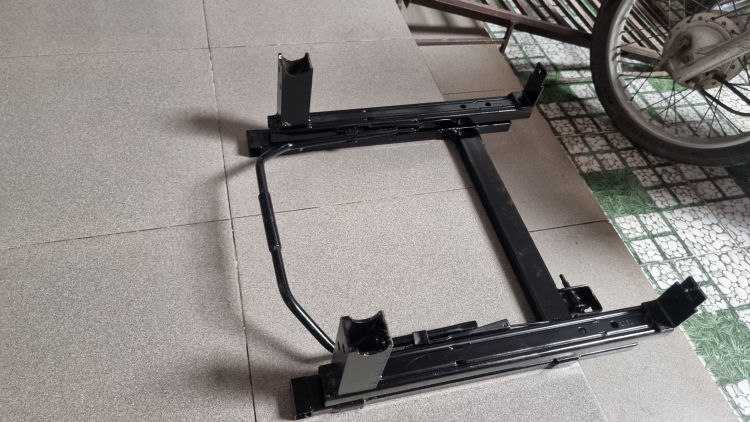

Hôm rồi, nhân dịp giãn cách XH, 1 bác jolier đã tiến hàng độ seatbelt cho hàng 2, xin phép chôm quá trình thi công up lên ta cùng bàn nhé
thùng xe zin nì
và cắt xẽ thịt , lắp cuộn belt
và dùng tán rút xịn
và vị trí đầu dây ngay lỗ pas zin- nhưng bị bác ấy chê quá xá
và rồi bác ấy lại chơi khoan 1 lổ khác rùi
công nghệ tàn phá kinh quá
và cuối cùng là
nhìn cũng ok ha các bác
nhìn chung là khá ổn
và 1 cái nữa, bác ấy tiện tay mần luôn cái ghế hàng 2 trượt lun, với cái khung trượt
haiza, nghề chơi lắm công phu quá - tội cái thùng tôn, do thiếu tùm lum , mà các chủ nài cứ phải vũ trang thêm oải chè đậu mới bằng chúng bạn.
hít rồi , chúc các bác thêm nhiều sáng tẹo , để Jo già đỡ bị chê là thiếu thốn.

Xe em hồi trước bị y chang, mà cứ tới mùa mưa là bị, mùa khô hông có bị. Em chả thèm đụng tới con chuột, chỉ kiểm tra dây điện của nó, cắt thay dây mới, hết bị luônXe em cũng bị, chuột tổng ngay cửa lái lúc nhảy lúc không (nhảy 50% sụp xuống lại), thợ kêu hư bộ điều khiển, thay bộ khác về sài cũng vậy luôn. Hai chốt cửa sau nhiều khi cũng không nhảy, nhất là đậu ngoài nắng, mở cửa lái rồi thò tay kéo 2 chốt cửa sau lên mới được.
Xe mình bị 2 kiểu:Xe em hồi trước bị y chang, mà cứ tới mùa mưa là bị, mùa khô hông có bị. Em chả thèm đụng tới con chuột, chỉ kiểm tra dây điện của nó, cắt thay dây mới, hết bị luôn
1. Chuột tổng lúc nhảy lúc không, có lúc lock được lúc không, hoặc lock được rồi khi mở unlock lại không được.
2. Nhiều khi chuột tổng đã nhảy (mở) nhưng chuột 2 cánh cửa sau không nhảy (thường là lúc đậu ngoài nắng). mình có cảm giác như là đậu ngoài nắng nóng nhựa nó nở ra vậy.
