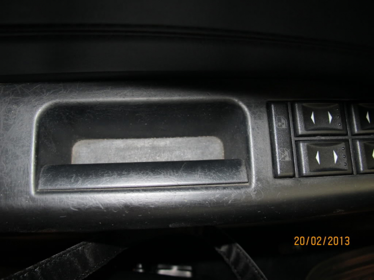

bác spy còn quên 2 con ốc ở trong cái hộc tay cầm đóng mở cửa, phải nạy cái nắp ra mới nhìn thấy.
Ờ đúng rồi. Em quên cái này vì lúc nào tháo ra em cũng tháo như quán tính nên không nhớ hết. Nói chung biết chỗ thì tháo nhanh , dễ mà chẳng sợ hư gãy gì !!!
Nạy cái nắp nào ra mới nhìn tháy các bác nhỉ, em nhìn vô mà ko thấy có cái nắp nào cả, hic
Cái hộc to trên cửa dùng để cho tay vào đóng mở cửa . Không phải cái hộc lẫy mở cửa nha (trong cái hộc này có 1 cái nắp nhựa hình tròn nhỏ ~1cm che 1 con ốc). Cái hộc kia bác lấy vít dẹp nạy cái kẽ nắp nhựa với tapi là nó ra nguyên miếng liền mà cũng chẳng trầy sướt gì đâu !
Em có thấy cái nắp nhựa nào đâu nhỉ, hic

shpy nói:
Khóa bên tài thỉnh thoảng ko mở được từ phía trong
Cái kẽ nằm ngang theo tấm hình đó !!! Bác đút trục vít vào là nó nhảy ra thôi !
