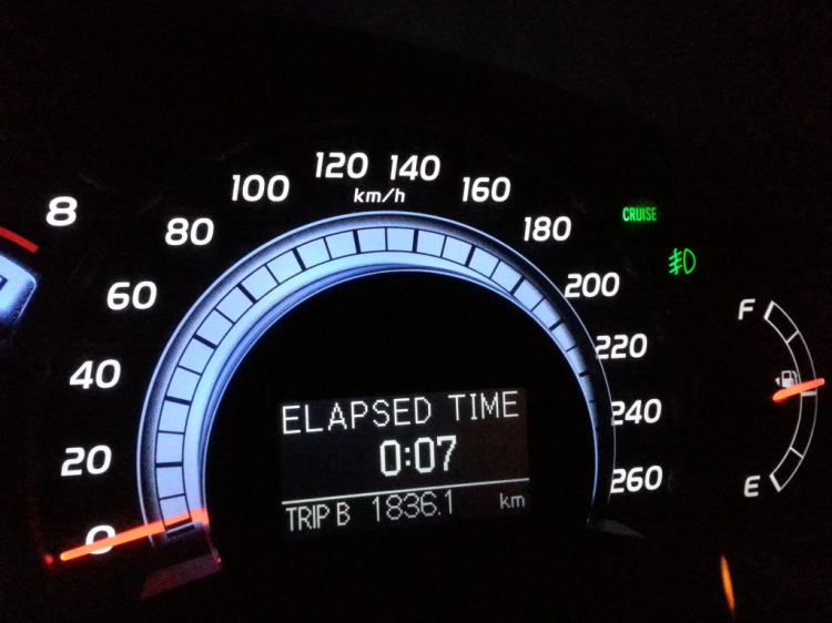

các bác ơi cứu bồ! chẳng là em cũng máu vụ contronl nên mất ăn mất ngủ để có phụ kiện và cùng với thợ nhiệt tình tháo gắn nhưng thật là buồn "đèn contronl" không sáng mặc dù trên bảng đồng hồ trung tâm có biểu tượng tròn cà mũi tên xe em là Altis sản xuất năm 2009 mong các cao nhân chỉ giao em đa tạ huhuhu

Chắc ăn thì bác phải đưa nó ra ngoài đấu dây đỏ với dây gắn chân 40 trên ECM, còn dây đen bác gắn ra chân (-) trên xe hoặc ắc quy, sau khi bấm nút ON/OFF trên cruise nếu đèn sáng thì coi như xong, còn nếu đèn ko sáng thì mất nhiều thời gian và công sức để làm cho nó sáng được
Xe MT nếu là chân ga điện tử thì xài đc, còn chân ga cơ học thì chia buồn luôn.giang123 nói:các bác ơi cứu bồ! chẳng là em cũng máu vụ contronl nên mất ăn mất ngủ để có phụ kiện và cùng với thợ nhiệt tình tháo gắn nhưng thật là buồn "đèn contronl" không sáng mặc dù trên bảng đồng hồ trung tâm có biểu tượng tròn cà mũi tên xe em là Altis sản xuất năm 2009 mong các cao nhân chỉ giao em đa tạ huhuhu
