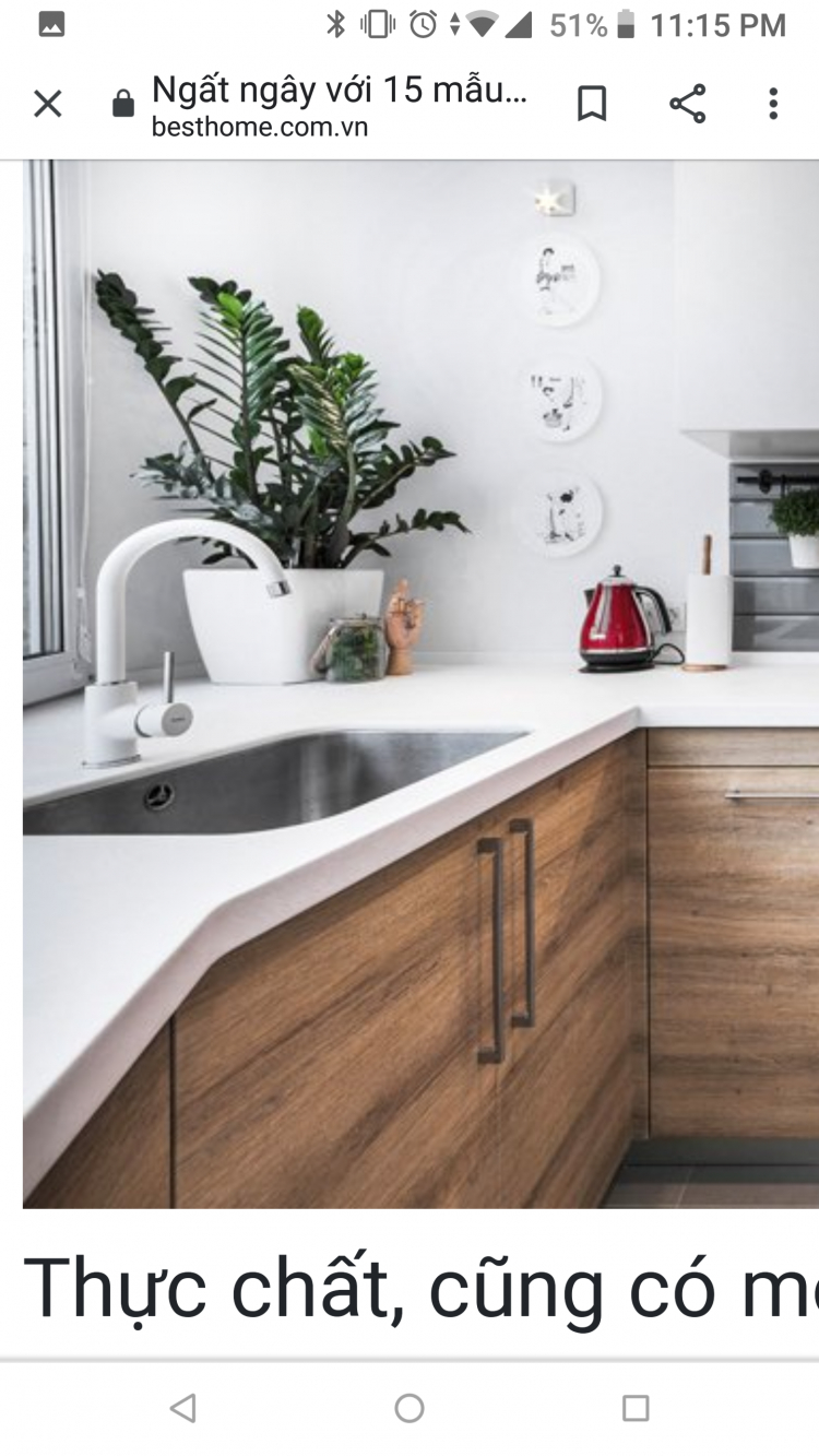

Tủ bếp treo bị lổi. Lấn qua cửa sổ.Chủ nhật này mình cũng sẽ xong 1 căn. Để lên đồ rồi khoe chung với anh. Cũng mới xong cái bếp. Chưa có tủ lạnh lò này nọ nên trống quá. Kính vàng vợ chọn nên pó tay.
Dưới cũng bị lỗi. Đố biết lổi gì, khá nghiêm trọng.
Gỗ công nghiệp MDF chống ẩm, hàng An Cường đó bácTủ bếp cốt gỗ gì bác, tự nhiên hay công nghiệp?
Do gốc chụp thôi anh chứ vừa ngám.Tủ bếp treo bị lổi. Lấn qua cửa sổ.
Bếp dưới bị lỗi luôn. Tìm xem lỗi gìDo gốc chụp thôi anh chứ vừa ngám.
Ko. Mặt đá ko chồm ra khỏi cánh tủ bếp. Khi rửa nước tràn trên mặt đá sẽ chảy xuống và vô mặt trong tủ. A thử lấy nước đỗ trên mặt đá rồi để chảy tự nhiên xem.Phần lòi ra của bếp?
