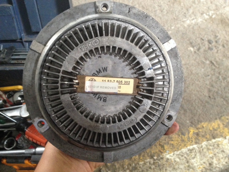

Clutch quạt : nếu cứng thì sẽ tổn hao công suất máy + tiếng ồn khi tăng ga. Nếu nó yếu thì quạt điện phía trước phải hoạt động liên tục ở cường độ cao để bù lại thì tổn hao tuổi thọ quạt điện.
Check vụ này nổ garanty xong lấy tay vịn cánh quạt là biết tình trạng của bộ ly hộp quạt.
2 món clutch quạt và MAF thì mình thích thay hàng used tháo xe hơn là đồ new OEM vì nó chất hơn. Anh em nào chịu đầu tư thì chơi hàng genuine new thì hoàn hảo nhất.
Con này clutch quạt có vấn đề nên cũng phải thay.

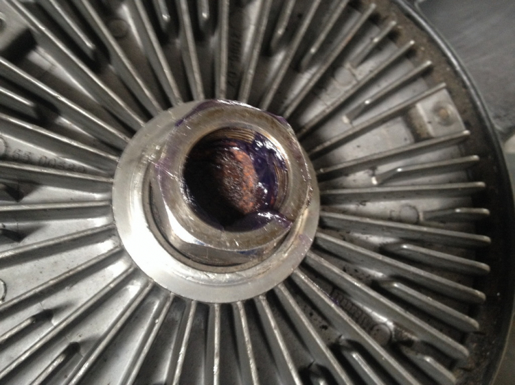

Trước khi ráp lại, bôi tí mỡ bò chịu nhiệt. Để lần sau có sửa chữa gì tháo ra cho nó nhẹ, tránh tình trạng kẹt.

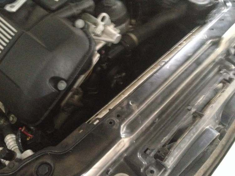

Khoang máy đã dọn sạch sẽ, xịt dầu này nọ. Chờ anh nào thích màu trắng thì gả thôi.

Pác cho em hỏi khoang máy mấy chi tiết cao su, nhựa này mình vệ sinh dùng RP7, dầu hôi hay loại dầu nào mà nó bóng lưỡng vậy pác? Em hỏi để tự làm ạ
Kim lọai thì xịt đầu diesel bình thường à. xịt xong mở capo nổ máy thì khói sẽ mịt mù. Một chút thì nó hết.
Còn các chi tiết nhựa, cao su ...thì mua chai dưởng cao su. Nó phục hồi độ mềm cũng như làm bóng.
Cám ơn anh nhiều nhé, để CN này em tự làm thử xem sao ạ
