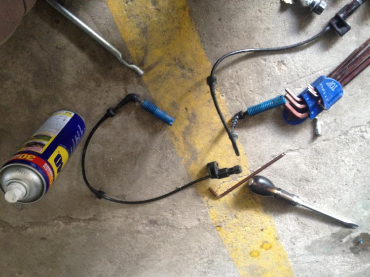

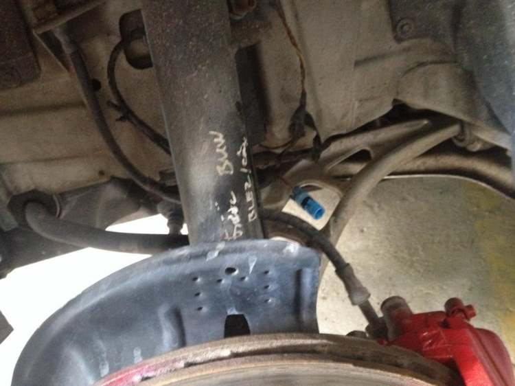

Thay sensor ABS ( phía trước bên tài ):
Cái tháo ra, và cái chuẩn bị thay vô :

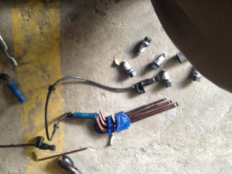

Tất cả các bề mặt khi tháo ra, đều xạt sạch và phun tẩy rỉ sét tòan bộ. Ốc ác cũng đều bôi mỡ bò chống kẹt sau này. Các hộp nhựa đụng socket , em đều bôi silicon để chống vào nước.
Thay ABS sensor phía trước mà phải kích và tháo bánh là dở oỳ,Thay sensor ABS ( phía trước bên tài ):
Em mới xử hôm qua, chỉ cần đánh lái qua hết 1 bên là được
Tại người ta còn sơn cùm thắng + tra mỡ bò này nọ. vợ mới nên cưng !
Thấy cái đống tắc-kê dưới đất được bôi mỡ trắng nhách hem.
