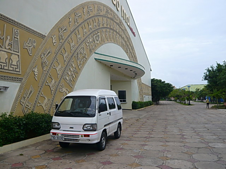

Cho 2 "khách" vào dự tiệc cưới tại nhà hàng Khách sạn Công Đoàn Tuy Hoà. 3030 đưa 5 " nhân khẩu" còn lại, đi mần bữa trưa ở nhà hàng quen thuộc. Làng Nướng Thuận Thảo. 3030...đứng chờ :
