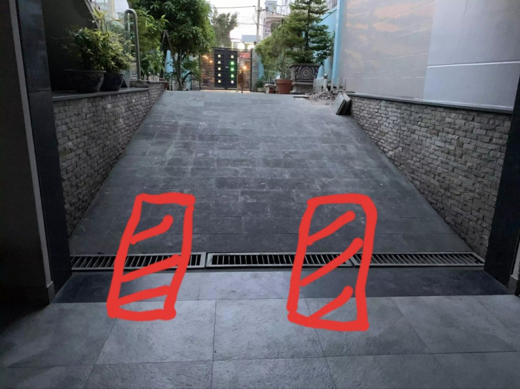

Em nghĩ có thể làm giảm độ dốc bằng 2 cái dốc lên xuống xe bằng sắt như hình. Bác nghiên cứu thử

Em nghĩ có thể làm giảm độ dốc bằng 2 cái dốc lên xuống xe bằng sắt như hình. Bác nghiên cứu thửView attachment 1953456
Cái này, do có cửa cuốn nên không thể cố định được, nếu không cố định thì nhiều khả năng bánh xe sẽ đẩy nó đi chứ không leo lên, mà có leo lên cũng không giảm được bao nhiêu vì bị hạn chế chiều dài.
Cách tốt nhất là phá nền sân ra khoảng 2-3m về phía ngoài, làm lại dốc xuống với độ dốc thấp hơn. Hoặc nâng thêm nền trong nhà khoảng 0.5m để làm lại dốc, cửa cuốn set lại cái 1.
Cách tiết kiệm nhất là gỡ body kit ra bỏ.
