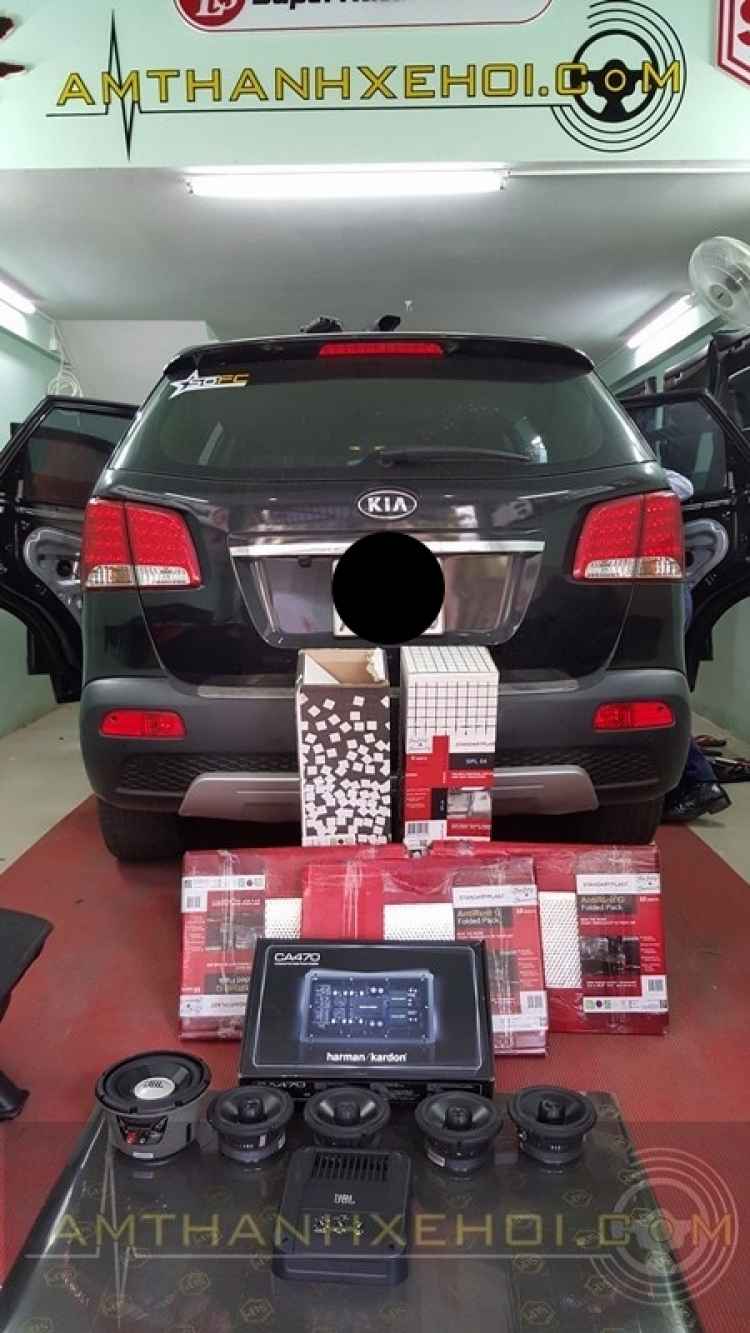

Vừa rồi lại làm 1 em trong hội Sofc, em xin phép post lên các bác tham khảo ah.
Cấu hình như sau:
DVD: Kenwood DDX6015BT.
Loa trước & sau: JBL C608GTI
Sub hơi: Ground Zero 8SQ
Amply sub: JBL GTO501EZ
Amply loa: Harman Kardon CA470
Cách âm: toàn bộ xe gồm sàn , cửa với vật liệu STP của Nga.
Vài hình ảnh các bác xem qua ah.

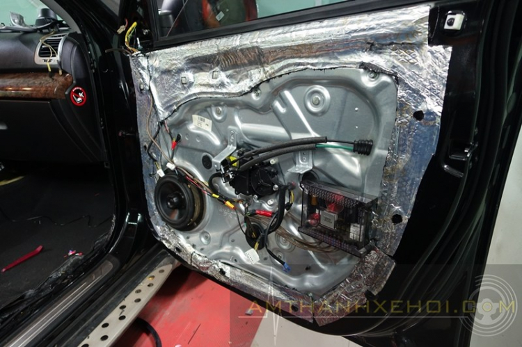

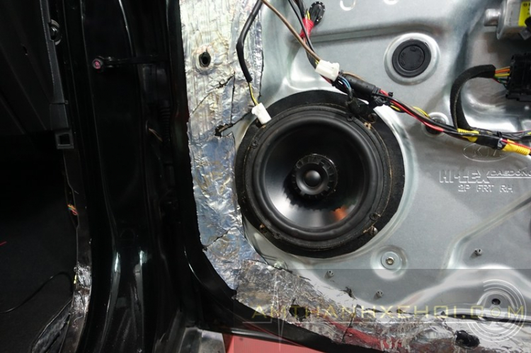

Cách âm cửa

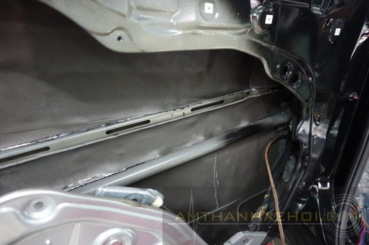

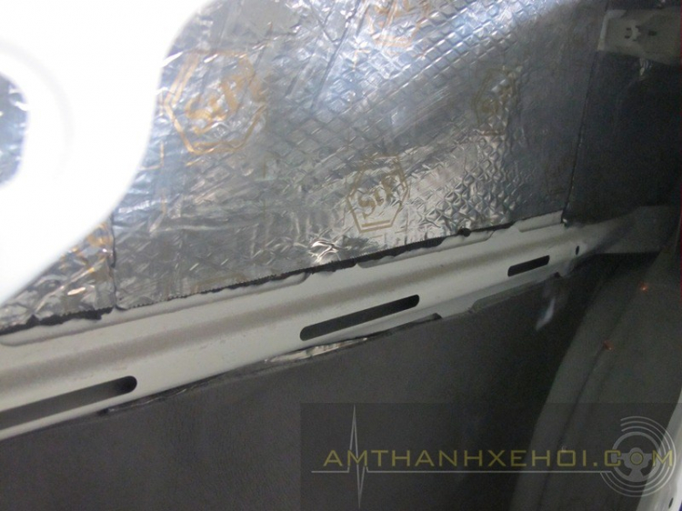

Thi công lớp cách vào tôn cửa rồi chồng lên lớp tiêu âm
Hoàn thiện lớp tiêu âm
Xe KIA bên ngoài là lớp nhôm (hoặc nhựa , tùy xe), ko như lớp nilong như các hãng khác nên bên ngoài chỉ dán lên để giảm rung là chính.

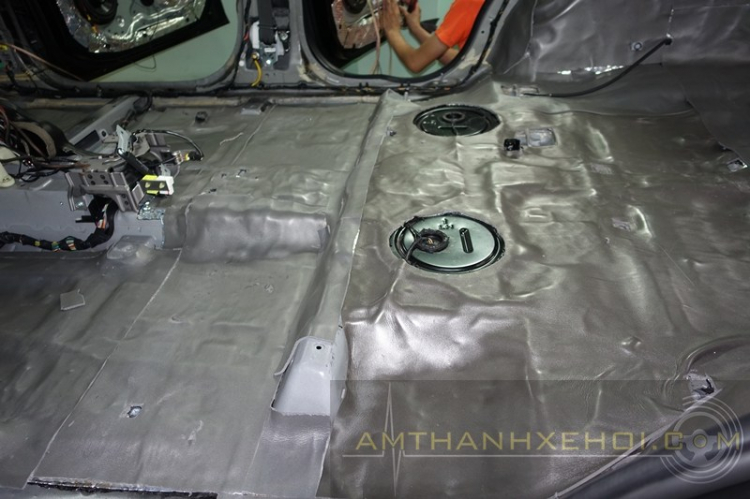

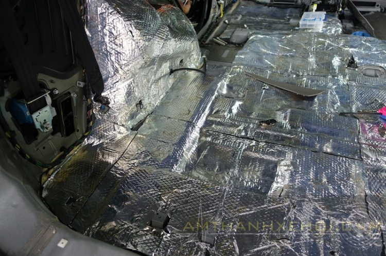

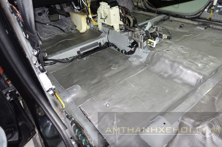

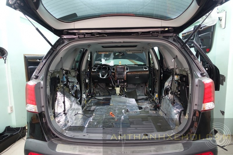

Và cách âm sàn gồm 1 lớp cách âm và 1 tiêu âm.
Đang thi công lớp cách âm
Và dán chồng lên lớp tiêu âm

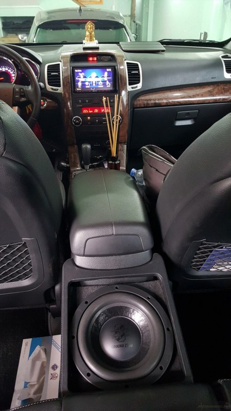

Và điểm khác biệt của em này là thiết kế quả sub 8" nằm ngay sau con ngựa.

Và cuối cùng là quả 8" em mới đóng để sát phía sau con ngựa.
