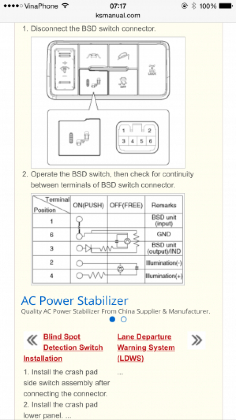

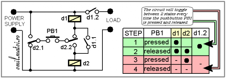

Gửi bác Thổ Phỉ03 các sơ đồ nghiên cứu trướcKabis : 0985032553, nút bấm : 0945343737
