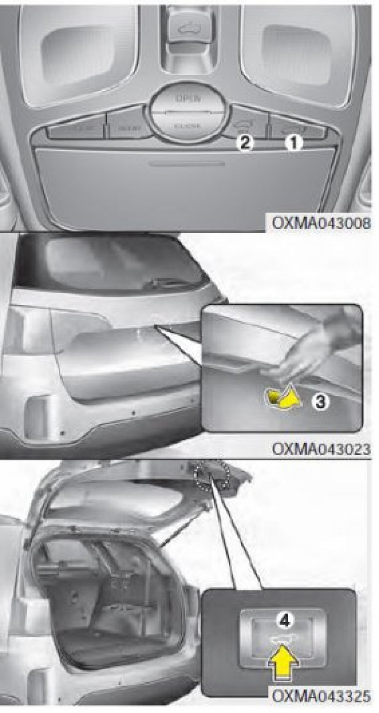

Không cần giống zin vì nghĩ rất phức tạp, phải đi dây lên trên công tắc chỗ điều khiển đèn, thay bộ điều khiển, cảm biến.....và remote
Mình chỉ cần nhấn nút phía sau nó mở và nhấn nút thì nó đóng.
( theo như hình thì chỉ cần giai đoạn 3 và 4 )

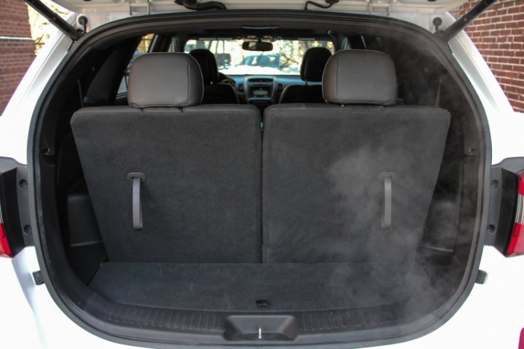

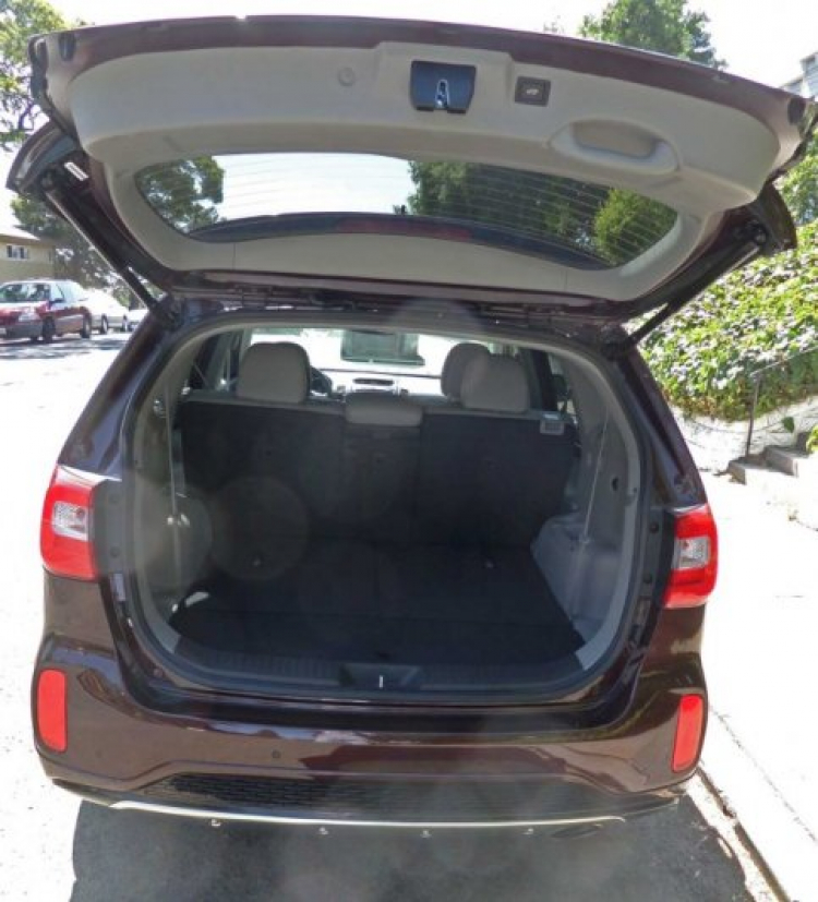

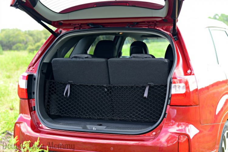

Sorento chính hiệu, chả tìm ra cái mo-to liên quan gì đến 2 cây phuộc điện hay nó nằm ở trong cái mặt trên.Có cái mô-tơ nữa nha bác , chỉ cần tháo miếng ốp nhựa trong xe là bác sẽ thấy .
Không có mô tơ thì sao nó nâng hạ được hả bác , cái cây phuộc điện đó trợ lực với giữ cho cốp không bị sập xuống lúc mở lên thôi , bác phải tháo hết phần nhựa trong cabin ra mới thấy cái mô tơ được , nó có cái bánh răng đó nha bác .Sorento chính hiệu, chả tìm ra cái mo-to liên quan gì đến 2 cây phuộc điện hay nó nằm ở trong cái mặt trên.
View attachment 381736View attachment 381749
Bác nào biết chỗ bán bộ này ở SG chỉ em qua làm luôn cho lẹ , em thấy bên duyanh có cơ mà tận Hải Phòng mà em không có kinh nghiệm ship hàng , bác nào biết chỉ em nhá . Thanks các bác
ok, thanks bác.Không có mô tơ thì sao nó nâng hạ được hả bác , cái cây phuộc điện đó trợ lực với giữ cho cốp không bị sập xuống lúc mở lên thôi , bác phải tháo hết phần nhựa trong cabin ra mới thấy cái mô tơ được , nó có cái bánh răng đó nha bác .
Có lẽ bác là người thật việc thật nên nói chính xác, nhưng có khi nào bác lầm với nhưng xe có hệ thống cộp điện kiểu khác không, bác xem sơ dùm mình cái hình xe màu trắng là rõ nhất, mình không biết moto kết nối với giữa khung xe và cốp như thế nào vì chỉ thấy có 2 bản lề.
Bửa nào mình sẽ ngâm cứu kỹ lại vì nhìn thoáng qua thì thấy cái cốp nối với khung xe chỉ là bản lề. Còn lên xuống là do 2 cái phuộc.
