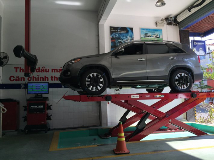

Có chủ đề này nhờ các Bác! THƯỚC LÁI, VÔ LĂNG XỈA SANG PHẢI
cái phuộc Sorento 2010 nk của em nó bị cứng 1 bên em cho tháo ktra nó ko lên nổi nên đành cắn răng thay bộ mới nk chính hãng thay. tiếp đến em thay luôn 4 em Michelin vào để đi tết cho sướng, sau khi căn thước lại ok bằng máy Hunter rùi mà giơ chỉ được cái êm hơn nhưng có cái vô lăng cứ xỉa sang phải.
Em đưa đến ktra lại cũng ko được, gara bảo cái này có thể do PHUỘC khi thay lắp không đều, tuy lên máy ko phát hiện được nhưng nghi ngờ.

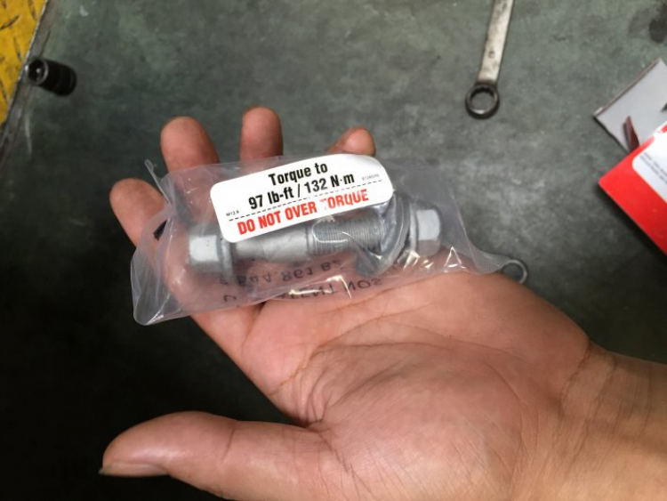

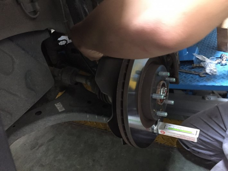

GIẢI PHÁP tạm thời là dùng bulong Cam độ của Mỹ (500k/em) để thay vào bên trái chỉnh góc Camber + lên. (Như vậy Camber 2 bên ko đều). KẾT QUẢ: tốt hơn nhiều xe ổn định, có vẽ hơi sang trái có thể do chỉnh Camber + quá. quan sát bên ngoài thấy rõ bên phải âm khoảng 30ph còn trái dương.
Nếu cứ để vậy có OK không hay phải tháo phuộc ktra lại nhỉ? Con bulong Cam đó ok không? Đang băn khoăn ko biết nên chỉnh sao nữa Theo em thì Góc Caster của phuộc có thể có vấn đề!
Bác nào có kinh nghiệm chỉ giáo với (xem một số hinhg kèm theo)
