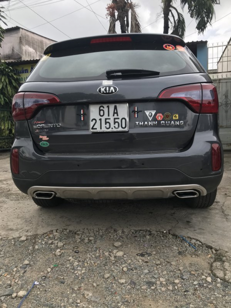

Như vậy là sau bao nhiêu ngày căng óc suy nghĩ, mò mẫm lục sục trong thớt KIA đọc hết các trang liên quan về KIA và cuối cùng là vượt qua được rào cản dị nghị, nghi ngờ về chất lượng lắp ráp của Thaco, e đã quyết định chọn Kia Sorento và hôm nay với niềm vui khó tả, xin được khoe với các bác e nó đây ạ :
