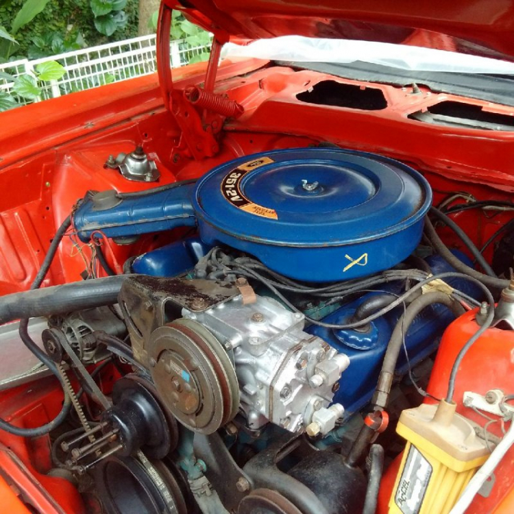

Bác hài thật, sao Mustang lại máy Toyota được? Máy 351 Cleveland V8 zin theo xe.
New Piston STD của Sil-O-Lite
New Moly O-ring của Engine Tech
New Cam của Compcams
New Cam bearing của Elgine
New Lifter của Elgine
New Old Stock push rod & rocker arm (cò) của Ford 351C
Full Bearings của Engine Tech
Full Gasket set của Seal Power
New oil pump & oil pickup của Melling
New timing 3pc set của Comp cams
Electronic distributor, Coil & wire của Petronix.
Máy chỉ còn lại cái vỏ, trục khuỷu và tay biên là zin theo xe thôi.
Nói chung mình mua cái body và lốc máy, còn lại thay mới hết bằng phụ tùng NOS hoặc Ford authorized reproduction parts đúng đời xe.
Cám ơn bác quan tâm, gửi bác tấm hình động cơ theo xe.
