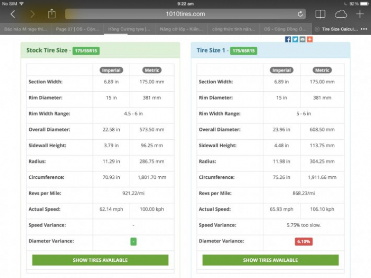

Cạ hay không thì còn phải xem lại khoảng cách còn lại giữa bánh và hộc vè xe bác còn bao nhiêu, thường kg cạ hộc đâu mà nguy hiểm nhất là cạ vào fender khi bác đang bẻ lái xuống ổ gà.Xe em lốp 175/55 r15 e định nâng lên 175/65 r15 liệc có cạ hốc lốp khi vào ổ gà không các bác
Mà kích cỡ bác lên kiểu này là sai lệch khá lớn đó, kg nên.
Tỷ lệ % sai lệch là 1.087 về đường kính nên ko sao Mình đã check bên Hồng Cường rồi. 175/55 lên 175/65 bánh dầy hơn tăng đường kính, khổ bánh ko tăng nên ok hơn là dùng loại 185/55 r15 như 1 số bác đã làmCạ hay không thì còn phải xem lại khoảng cách còn lại giữa bánh và hộc vè xe bác còn bao nhiêu, thường kg cạ hộc đâu mà nguy hiểm nhất là cạ vào fender khi bác đang bẻ lái xuống ổ gà.
Chết thật, e tính nhầm. Cảm ơn bác nhéTỉ lệ sai lệch là 6.1% chứ làm gì 1%.
Nhìn số cũng đoán là sai rất nhiều. Đường kính vỏ là 573.5 mm với 608.5 mm đó.
