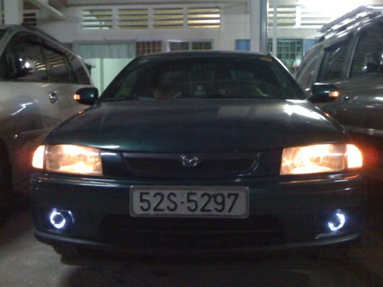

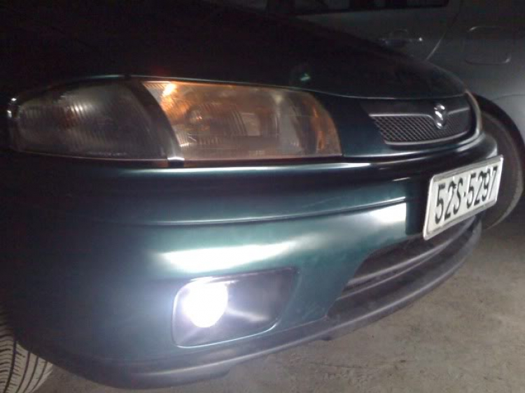

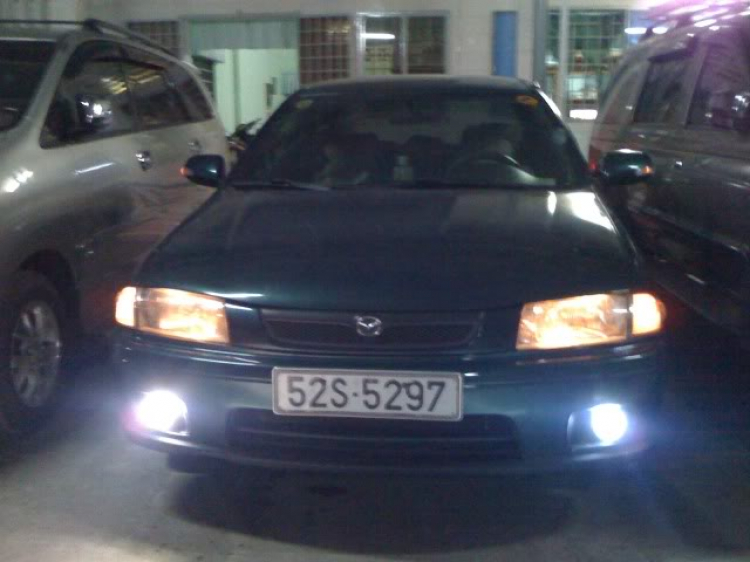

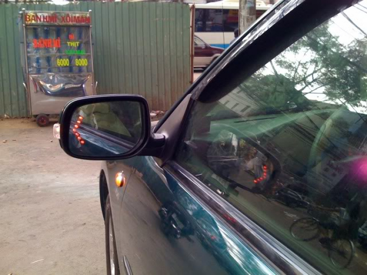

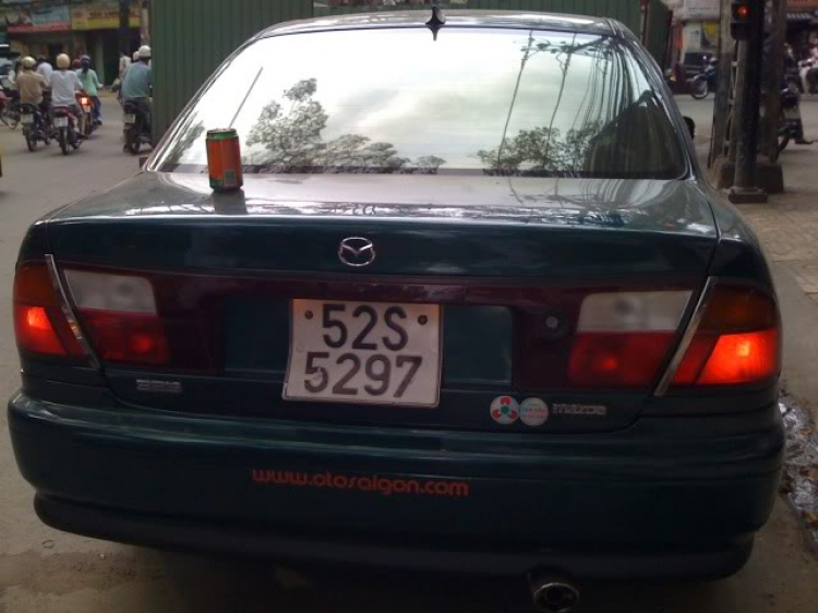

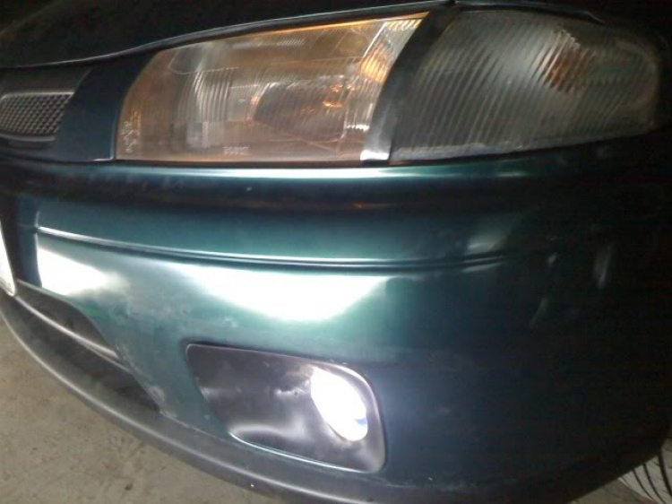

Em nó đây ạ!
Mặt tiền đây:
Và mông :
Tai to:

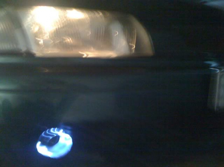

Mắt bự:

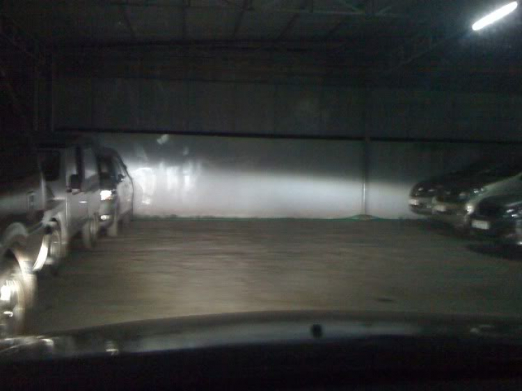

Cuối cùng là tầm nhìn của em nó ạ.

Mắt bự:

@nisibili: Mấy cái mâm làm lại trông bóng đẹp quá nhể. À còn cặp đèn gầm có phải Narva không nhìn xinh quá!
