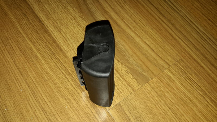

Thật sự em chưa hiểu lắm cách làm này. Nạy cái trục ra hay nạy cái cửa sổ ra vậy bác.
Theo hình, 2 Bác giúp cho biết em sẽ phải nạy số 1, số 2, số 3 hay số 4 vậy. Thanks
Lấy kiểu như bác thì lấy luôn cả ống dẫn gió, và luôn cả khóa cửa gió (cái bánh xe, đòn khuỷu chỉnh độ mở luồng gió). Hôm xe em thì thợ chỉ cạy cái cửa sổ (vị trí 1 trong hình của bác và đối diện - phía trong số 4).
Em dùng MTB, nhác ghi chú hình quá. Chụp ảnh cái đã tháo ra để các bác ngâm cứu, cái trục chỉ cách mép ngoài cửa sổ 3mm thôi.
Có cái hay là nhựa phía trước thấy rất cứng, nhưng phía sau nó làm mỏng lại, mềm hẳn nên khi chèn tournevis vào bẩy nhẹ là nó bị ép vào, lỏng trục và có thể dùng tay kia lấy ra bên đó.

Xin lỗi, hình chụp bằng MTB nhưng kích thước file lớn quá.

Vậy vị trí số 2 cũng có 2 lẫy phải ko bác? Nếu có thì phải nạy song song vói 3, nếu ko, lực bẫy ở 3 dễ làm gãy lẫy ở 2 lém!
Em không nhớ rõ lắm, hình như vị trí số 2 chỉ có 02 cái mấu nhỏ bằng nhựa thôi (ko phải cái lẫy). Bác cứ mở cái hộc phụ ra, lấy đèn pin soi vào là thấy mà (phía dưới, còn vị trí số 3 nó nằm trên nên ko thấy và ko rờ đc)

Vậy hai bác lấy 2 cách khác nhau :(
Bac nhat tay chieu qua minh tháo cho. Haha moi thao tanh banh cai fascia cua mondeo ra hom truoc. Va van con 2 cai hong gio cua bac quocha cho secure, dont worry!
Minh dung vit thu dien, boc vai mem, nhe nhang thoc vo cho (2), 2 ben. Bay nhe no r a nguyen cai họng gio (Bqc quocha cung lay bang cach nay). An toan hon cach bac mr.tom..
Ah, laple oi, hom qua luc rap cai day dien cua cai hop dk may lanh, chi mot so suat a da lam gay cai kep bang nhua.
Ah dinh thao cai do. Can than nhe. No de thao vo cung neu biet cach nhung luc gai dung co day, ma vua đẩy vua nhấn
Mới 1 on 1 voi bac Thanh xong cai cua gio. Mat den 30' vi cửa cua bác ấy zin, nen nó sít chứ ko như của mình ra vô nhiều nên nó lỏng haha
xong, 2 ae mat themn 5' xu ly vu "lỡ tay đút dụng cụ của laplê vô của ... bac Thanh mà rút ko ra"
2 ae deu busy nen minh quen mat vu chup hinh..
