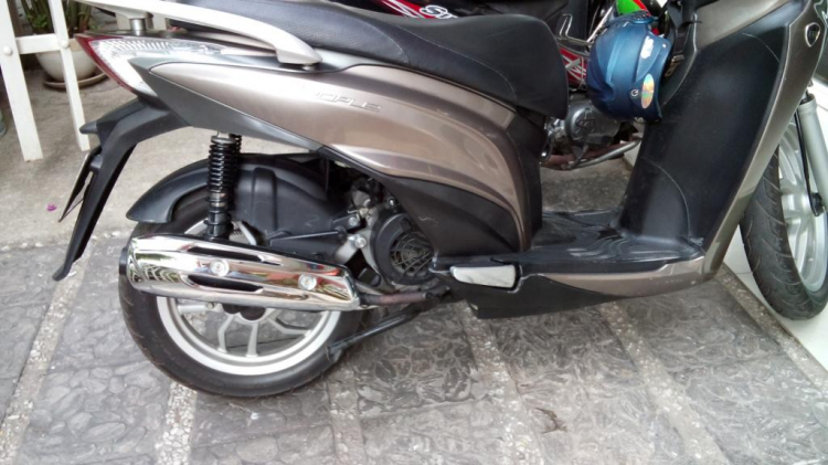

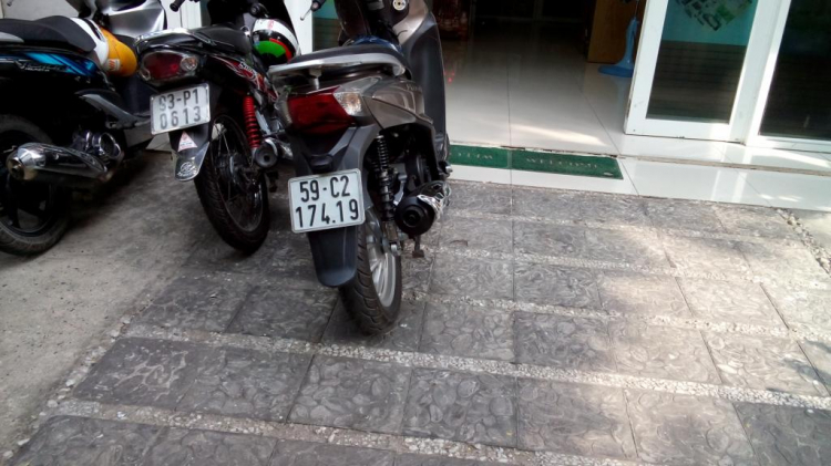

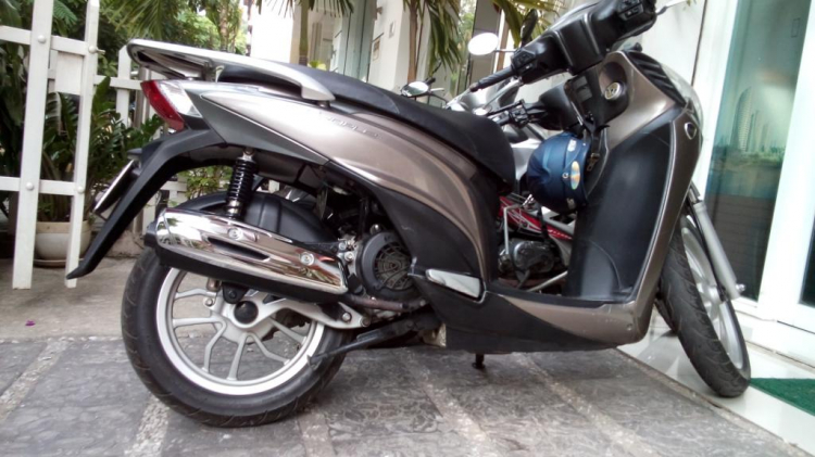

Các bác thấy cái ốp bô này có được ko. Em đã lựa chọn khá kỹ và quyết định dùng em nó đấy. Ốp vô khá gọn và vừa kích thước.
