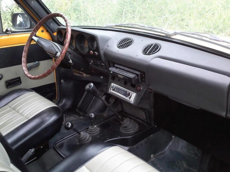

trai tráng mig - pm cho em giá cái đồng hồ báo xăng cái.mig19farmer nói:Lắp táp lô khác "đẹp" hơn nhưng các thông số như tốc độ, vòng tua máy, nhiệt độ nước mát, áp suất dầu và đặc biệt là mức xăng mà không có hoặc sai bét thì đẹp để mà làm gì trời.Zero Elevation nói:Bộ táp lô Kia Pride có chiều ngang vừa y Niva, cắt lại vòng cung phía trước cho vừa với kính Niva. Hôm trước mình thấy 1 bộ ở khu Huỳnh Mẫn Đạt, giá khỏang 4-5 tr gì đó, có cả counter meter nhưng chắc là chạy không đúng với Niva rồi.
Tiện đây khoe hàng tý, độ táp lô phải như em nè:
- Kiểu dáng cổ điển hợp với ...cái vô lăng
- Các chi tiết mạ crom và ốp giả gỗ sang trọng (em tháo hết vứt đi và ốp gỗ thật hết rồi)
- Lớp bọc giả da nguyên bản vẫn còn tốt nguyên, chưa có dấu hiệu lão hóa nứt vỡ.
- Các đồng hồ đều tương thích 100% với Niva
Lắp lên xe hy vọng trông nó sẽ như thế này (em làm biếng quá, ốp gỗ xong nửa năm rồi mà chưa thèm thay lên xe nữa)
