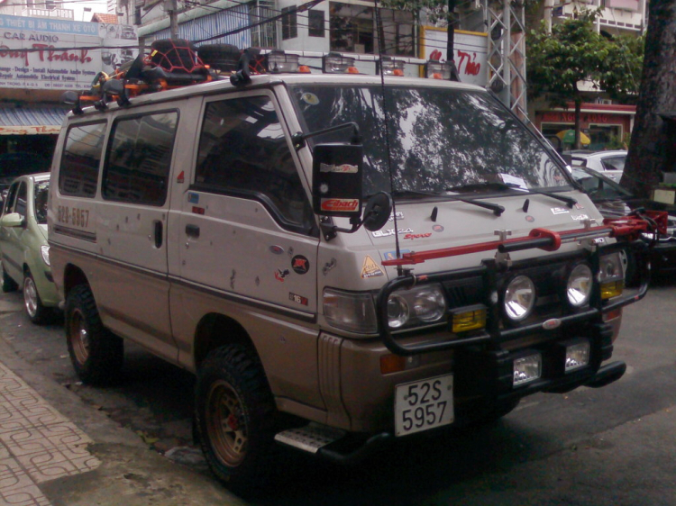

Hum qua đi lang thang xem mấy cái mâm vỏ, thik cái M/T 235R15 thật, chuyến này phải về tập tạ thui.
@Sjw:Em mới xem cái Niva của bác, cũng còn nhiều món phải làm ngay đấy bác
em lang thang thấy cái xe này gắn vỏ M/T nè, về làm Previa lên 4WD đi pác:
sjw nói:Cái vỏ 205 của mình khi gắn vô bẻ lái hết cỡ vẫn còn cách hốc vè trong 4 cm (dùng mâm gin). Mình đang muốn test thử vỏ 31" mong rằng láp vytruong gắn sẽ không gãy.
@zero: mình gắn vỏ lớn hơn nhưng theo chiều cao của vỏ chứ vỏ không lớn chiều ngang vì sợ bẻ lái không nổi
Re:Niva
Đây là chiếc mitsu chơi trong diễn đàn XV thì phải. Trưa nay lên vytruong xem sao nếy có rảnh ghé anh em mình támZero Elevation nói:sjw nói:Cái vỏ 205 của mình khi gắn vô bẻ lái hết cỡ vẫn còn cách hốc vè trong 4 cm (dùng mâm gin). Mình đang muốn test thử vỏ 31" mong rằng láp vytruong gắn sẽ không gãy.
@Sjw:Em mới xem cái Niva của bác, cũng còn nhiều món phải làm ngay đấy bác![]()
