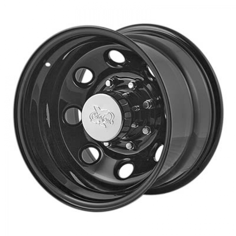

Em đang xem bộ mâm Pro com trên website của USA. Thấy có thông số là
Wheel Diameter:15 in.
Wheel Width (in):10.000 in.
Wheel Material:Steel
Primary Wheel Color:Black
Manufacturers Wheel Series Pro Comp Rock Crawler Xtreme Steel 97 Series
Backspacing (in):3.750 in.
Offset:-44.00mm ==> Nhỉnh hơn thông số của Baxter đưa ra (khoảng -40mm) nếu như không muốn độn thêm spacers.
Wheel Construction:2-piece
Hub Centric:No
Center Bore Diameter (mm):80.77mm
Center Cap Included:No
Load Rating (lbs):1,800 lbs.
Wheel Bolt Pattern:5 x 5 1/2 in ==> Cái này em thấy quy đổi ra mm là đúng 139.7mm
Các bác thấy em chơi bộ này trong thời gian tới được chứ? Giá cũng hơi cao hơn một chút so với mua bộ mâm vitara ở VN nhưng được cái hàng hiệu và chất lượng thì bảo đảm rồi Chắc cũng phải để giữa giữa năm sau cùng với bộ lốp luôn và phải xử lý xong mấy vấn đề còn lại của con niva của em
